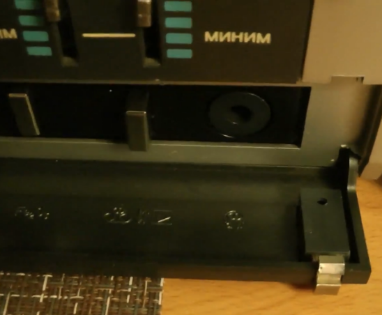

Рейтинг сообщений: 108
Зарегистрирован: Ср сен 02, 2015 07:47:20
Сообщений: 428
Начал искать инструкцию и схему, но везде ссылки битые а картинки в очень плохом качестве что ничего не разберешь. Подскажите пожалуйста где в нем плата усилителя или участок усилителя
Плохо искал. Даже в яндексе в поиске картинок легко находится вот это сообщение тут же. Более того, можно искать не только Комета но и Нота - это два близнеца.
Переходник сделан верно, 2 земля и 1,4 звуковые каналы (для тюльпанчиков неважно где левый а где правый, для джека важно) + проверка была еще и с кассетой, проблема не ушла
Только вот линейный вход это 2-3-5, а не 2-1-4. И когда майфун в режиме усилителя (кнопочка внизу под крышечкой, рядом с гнездом наушников) следует пользоваться именно линейным входом.
