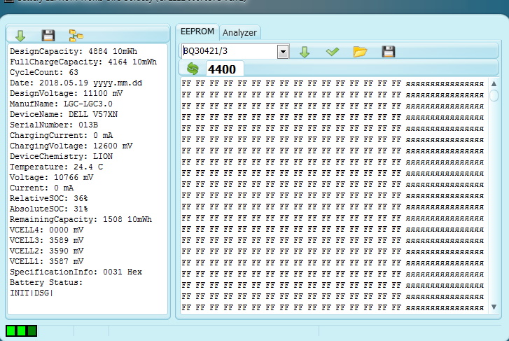

Помогите восстановить аккумулятор от ноутбука с контроллером BQ8050A. Долго лежал разряженным, сейчас не заряжается. Фото из be2works прикрепил, посмотрите пожалуйста по флагам, контроллер заблокировался? Флаги RCA, RTA, INIT, DSG, FD

заблокирован, выравнивайте напряжение банок и сбрасывайте через be2works 5.7

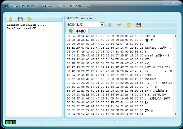

Здравствуйте форумчане, вот выкладываю в общий доступ еще 2 кряка Be2Works Boracay 5.70 и 5.73.
Огромное спасибо! На новом чипе CP2112 без блокировки vid pid, версия 5.73 с контроллером BQ8050A успешно работает, прошивку считывает, акб разблокирует.
