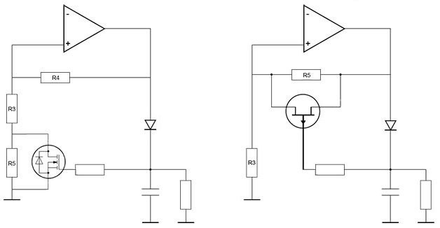

А вы не могли бы пальчиком показать вот на этой схеме:Муркиз писал(а):И схема эта рабочая, и даже очень хорошо рабочая, это давно проверено, вот вам пример реально работающей конструкции:

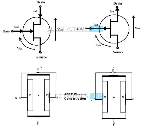

АлександрЛ, конечно, p-канальный JFET изображён правильно:АлександрЛ писал(а):зы А вы уверены в том, что, на этой схеме:
Правильно показан P- канальный JFET?
А первоначальная схема, которая содержала этот вариант АРУ - рабочая, я её собрал, проверил, работает. Но эта схема использует мост Вина. Поэтому всё правильно тут изображено. Не работает АРУ только в схеме генератора на упрощенном двойном Т-мосте.
Asmodey, про подбор разных транзисторов понятно, но ничем не доказано. Транзистор здесь как управляемое сопротивление - больше напряжение на затворе -> больше сопротивление перехода сток-исток -> меньше усиление обратной связи ОУ и наоборот. Когда есть ведро транзисторов одной марки и ещё мешок другой, то за вечерок можно подобрать такой, но какая гарантия, что это принесёт результат? И, если я не ошибаюсь, вы говорили, что вы решили проблему с работой АРУ подбором транзисторов для генератора именно на мосте Вина, а у меня - другой случай, мы не обсуждаем генератор на мосте Вина. Его я тоже собирал и там все запустилось успешно, и с разными транзисторами. Теперь стоит задача сделать это же на упрощенном двойном Т-мосте в качестве фильтра обратной связи.
Желательно не просто подобрать подходящий, а понимать по какому критерию тот или иной транзистор подходит, а какой и почему не подходит - это важнее, так же, как и понимание того, какие требования к положительной обратной связи предьявляются для надёжной генерации и настройке транзистора АРУ для обеспечения уверенного контроля и регулировки усиления по напряжению. Вот об этом здесь пока никто и ничего дельного не сказал: только какие-то отличные от рассматриваемой фрагменты схем, отсылки на конструкции генераторов альтерантивной конструкции, намёки на неправильный подбор и подключение деталей, не хватает только предложений просто пойти и купить готовый аппарат и не заморачиватьсяAsmodey писал(а):пусть ТС возьмет кучу транзисторов и перебирает их до получения результата
Муркиз, в опубликованной вами схеме из 70-х я не понял, куда нужно обратить внимание и как это применить у себя. Принцип - не понятен. Тут проще было бы указать применительно к моей схеме, что и куда нужно подключить, что доработать. Если сможете, дорисуйте в моей схеме или просто опишите хотя бы словами, что в моей реализации неправильно, как надо и как это будет работать.

вам подсказали, что с увеличением сигнала на выходе сопротивление полевика должно уменьшаться, КТ306 на синьке решает эту задачу....
в исходной статье тоже написано, что лампочка ставится в последовательное плечо делителя, а не вместо терморезистора....

Рассмотрел, почитал техническое описание, понял, что указанный на схеме генератора стабилизатор на полевом транзисторе выполняет задачу стабилизации (удержание) уровня амплитуды выходного сигнала не смотря на отклонения сетевого напряжения. А меня интересует именно реализация управления усилением ОУ на полевом транзисторе для компенсации затуханий, вызванных работой моста. Да и схема того генератора вроде бы как использует не двойной Т-мост, т.е. Не мой случай. Но если я что-то проглядел, то поправьте.oldbulb писал(а):предлагал внимательно рассмотреть схему Г3-112.
Уже прокомментировал это: если при повышении уровня выходного сигнала MOSFET, находящийся в нижнем плече делителя, будет открываться, сопротивление нижней ветви делителя будет уменьшаться, а усиление будет увеличиваться, что прямо противоположно. Если MOSFET перенести в верхнее плечо делителя, то при уменьшении его сопротивления усиление будет также уменьшаться. Но это полностью соответствует работе, которую выполняет JFET, как элемент нижнего плеча делителя. В чём логика менять тип транзистора?Динозавр писал(а):VT1 должен открываться при увеличении Uвых.
Можно MOSFET

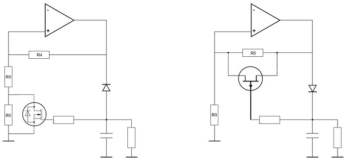

Динозавр, скажите, пожалуйста, а какой из этих двух вариантов включения транзисторов сюда будет правильнее, какой неправильный и почему:
* первая схема - с MOSFET
* вторая схема - с JFET
Также интересует как каждый вариант будет влиять на значение нелинейных искажений (к сожалению, нет возможности экспериментально самостоятельно проверить это)?
И по какому критерию нужно подбирать MOSFET?
Igor84,
1. n-канальный MOSFET открывается + на затворе, диод надо перевернуть.
2.К затвору приложено Пульсирующее напряжение с диода, искажения будут видны осциллографом
(если удастся запустить).

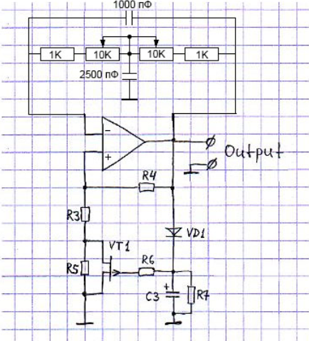

Поставил MOSFET, диод развернул, АРУ запустилась. При изменении питания на лету амплитуда стоит на месте.Динозавр писал(а):если удастся запустить
Пока решил проверить на частоте 100 кГц, ОУ позволяет. Номиналы моста, как и на опубликованной схеме, сдвоенный потенциометр - в минимальное сопротивление. Заявлено, да и по формуле должно быть 100 кГц.

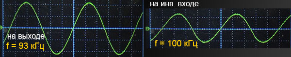

В реальности на выходе нормальный синус, но частота 93 кГц, в то же время, как на инвертирующем входе ровно 100 кГц, но сигнал немного искаженный:
Динозавр, почему на выходе не 100 кГц и искаженный сигнал на инвертирующем входе? Как должно быть?
А вы одновременно измеряли "вход" и "выход", или переставляли щупы осциллографа? Просто, если вы переставляли щупы, то, 1 мегаом и несколько пикофарад входного сопротивления и входной ёмкости осциллографа, могли внести изменение частоты, а, заодно и искажение формы сигнала.
- Сообщения: 243
- Зарегистрирован: Пт фев 17, 2017 20:53:01
АлександрЛ, да, вы правы, скорее всего ёмкость щупа и сопротивление осциллографа даёт искажения. Осциллограф одноканальный, поэтому измерения выполняю переставляя щуп.
На 1/10 на инв. входе сигнал выравнивается и частота уже почти такая же, как и на выходе.
Но не понятно, почему при этих конденсаторах моста в 1000 пФ и 2500 пФ частота должна быть по формуле чуть выше 100 кГц, а на деле не превышает 93 кГц? Считаю так: f0=1/(2ПR√C1*С2). Номиналы подбирал максимально приближенными к заявленным. Может эта неточность - результат "упрощенной" реализации моста в отличии от его полного варианта?
И ещё, кстати, заметил, что если включить осциллограф между выходом ОУ и неинв. входом (на 1/10), то там тоже виден синус той же частоты, что и на выходе, но его генерация как бы плывёт по волне, как будто она модулирована другой частотой. Думаю, может это те же наводки или паразитное влияние с щупа осциллографа или какой-то дисбаланс в схеме или даже неустойчивость работы АРУ.
Доп.: В положении 1/10 на неинв. входе отн. земли тоже "плывёт", в положении 1/1 - стоит.
Также проверил на схемке на мосту Вина, там тоже при щупе 1/10 на выходе ОУ отн. земли общая генерация "плывёт по волне", в положении 1/1 - стоит.

Igor84, ---сдвоенный потенциометр - в минимальное сопротивление---
Формула не учитывает влияние вЫходного сопротивления ОУ, нагрузка менее 2 кОм критична.
Погрешность формулы 7% вполне "техническая", дальше наладка.
---генерация как бы плывёт по волне,---
Если генератор и осциллограф питаются от сети 50 Гц, то через паразитные ёмкости блоков питания и крокодил щупа
протекает Ток 50 Гц, создающий на R и L экрана щупа и в точке подключения крокодила к генератору
падение напряжения, которое "изгибает сигнал (но не модулирует)".
---Доп.: В положении 1/10 на неинв. входе отн. земли тоже "плывёт", в положении 1/1 - стоит.---
На щуп 1/10 (10 МОм) сильнее Электрические наводки через ёмкость оператора.

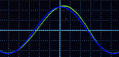

Возвращаясь к двум вариантам АРУ - на n-канальном mosfet в нижнем плече делителя и p-канальном jfet в верхнем плече делителя:
Также провёл несколько сравнительных измерений на примере упрощенного двойного Т-моста и моста Вина. Для регулировки частоты добавил в схему сдвоенный потенциометр (корпус подключен к общей земле). Снял осциллограммы в диапазоне от 10 кГц до 100 кГц. Аналогичную работу провел поставив вместо одного сдвоенного потенциометра пару подстрочников с предварительно установленным одинаковым сопротивлением, чтобы исключить влияние неодинаковости сопротивлений сдвоенного потенциометра.
В общем, по результатам вижу, что в генераторе на Т-мосте на частоте 10 кГц значение pkpk = 4,88 В, а чем выше частота, тем оно меньше, т.о. на частоте 90 кГц pkpk = 3,88 В.
При использовании двух отдельных подстроечников с предварительно установленным одинаковым значением сопротивления вместо сдвоенного потенциометра наблюдается, что в диапазоне 10-100 кГц значение pkpk, соответственно, составляет 4,76...4,56 В.
Стоит также отметить, что во всём наблюдаемом диапазоне частот и в случае со сдвоенным потенциометром и с двумя одинаковыми подстроечниками видно, что верхняя полуволна немного завалена вправо, т.е. время нарастания немного больше времени спада. На глаз это даже особо не заметно, но когда я добавил программно сгенерированную идеальную синусоиду поверх полученного сигнала, то разница видна хорошо:
Сравнивая с идеальным синусом здесь тоже наблюдается незначительное отклонение, но не на всех частотах диапазона и небольшое:

Муркиз, I - 1В / 10 us на клетку
II - 500 мВ / 5 us на клетку
А вообще, значение размаха указано для диапазона наблюдаемых частот, несложно определить амплитуду.
Ну, а осциллограммы демонстрируют искажение формы генерируемого сигнала в сравнении с идеальным синусом. Здесь разметка значения особо не имеет.

Igor84, ---с предварительно установленным одинаковым значением сопротивления вместо сдвоенного потенциометра наблюдается, что в диапазоне 10-100 кГц значение pkpk, соответственно, составляет 4,76...4,56 В.---
---По Т-мосту - правильно ли я понимаю, что уменьшение значения pkpk с ростом частоты это проблема mosfet?---??
Проблема МOSFETа - чётные гармоники "завал вершины", пилообразность.
Обычно с затворов полевых транзисторов на сток и исток включают одинаковые высокоомные резисторы для снижения этих гармоник.
