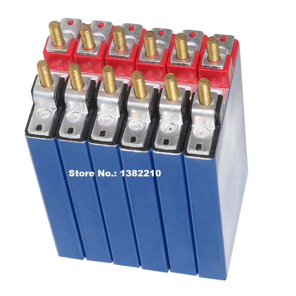

Хотел этот комплект

Тип акума нужно выбирать от температуры его работы .
Сколько зимой ночью градусов ?
Но лифер заряжается отогретым . Из-за постоянных бросков температуры его жизнь существенно сократится .
LTO предпочтительнее но существенно дороже .
Вот например блок лто - https://aliexpress.ru/item/100500829640 ... 197bp3YSJr
Но к нему еще балансир нужен .

12 в хватит но ток нужен максимальный на ячейку .
Кстати лто выше имеет емкость 2,9 а.ч. значит зарядится быстро . А насколько этой энергии хватит - нужно прикинуть хозяину при подключении регика через ЛБП .
