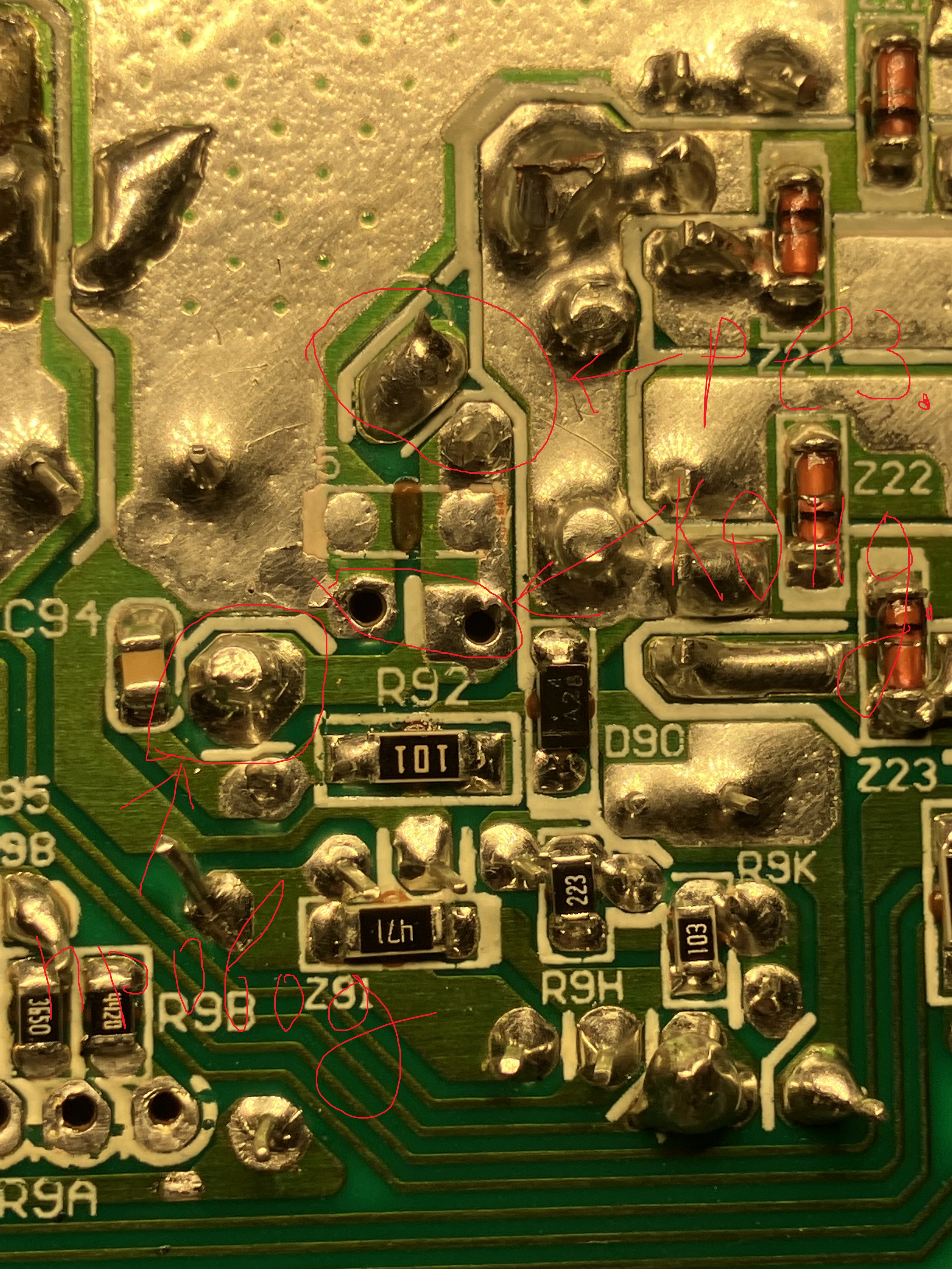

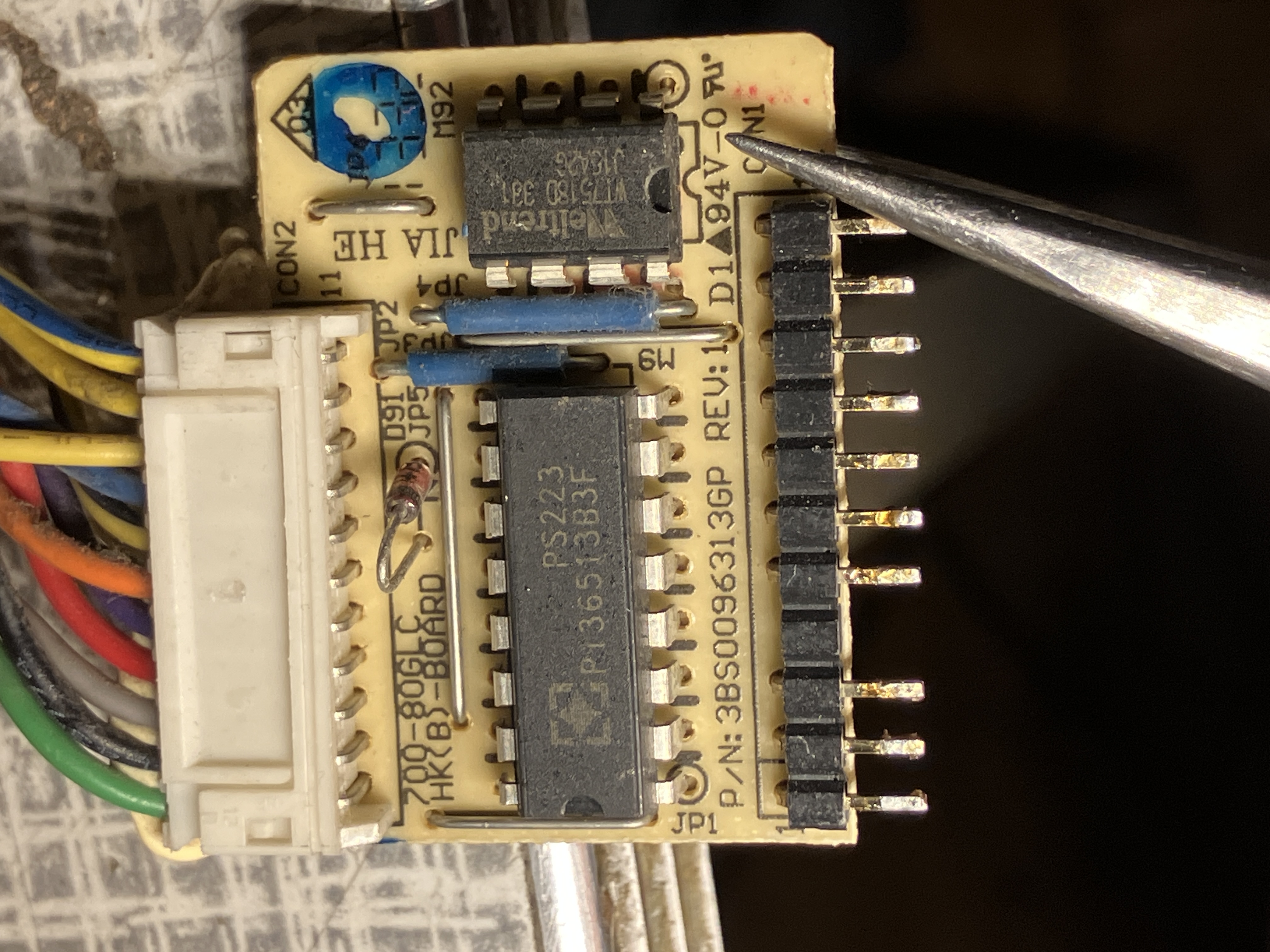

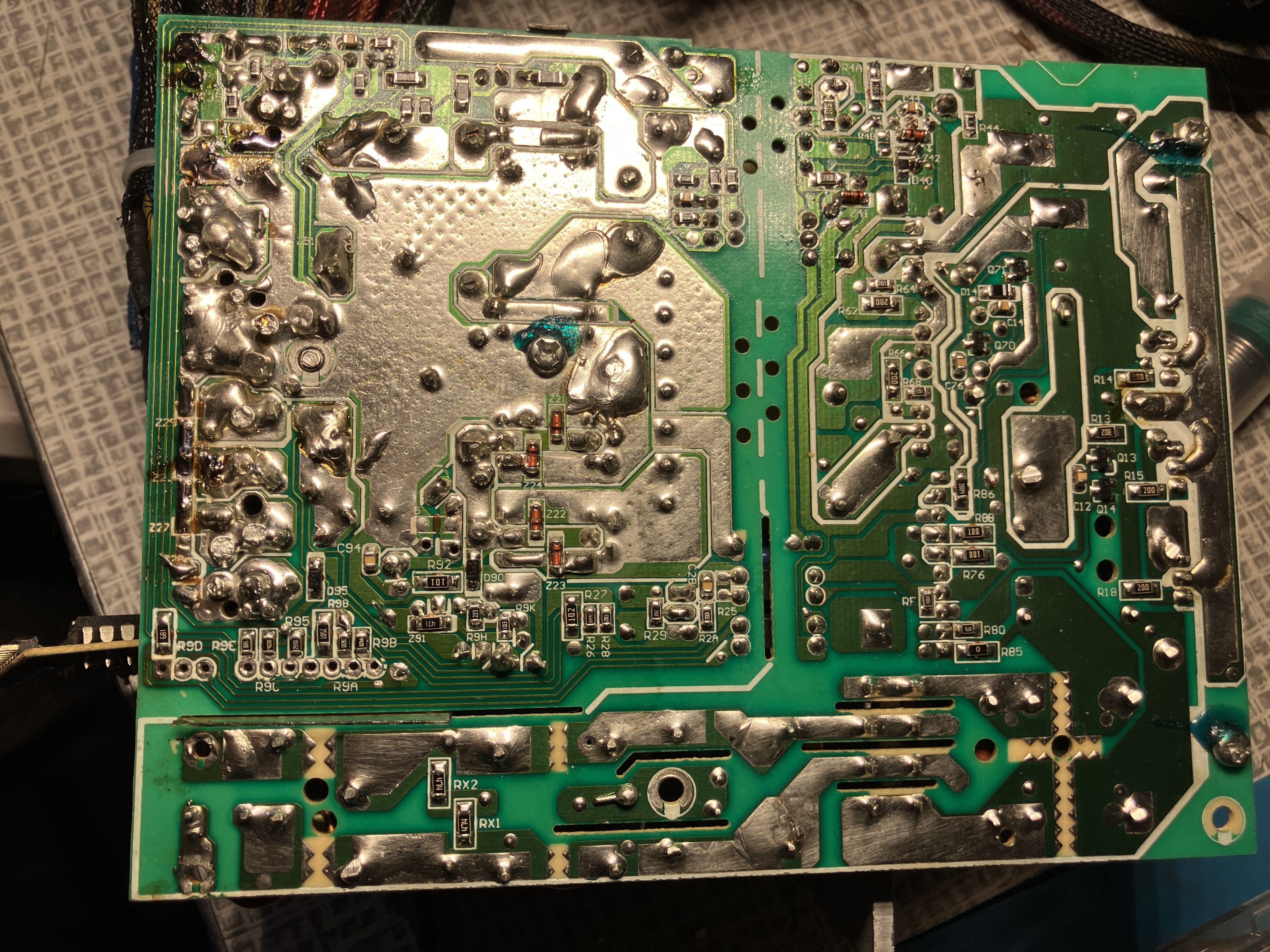

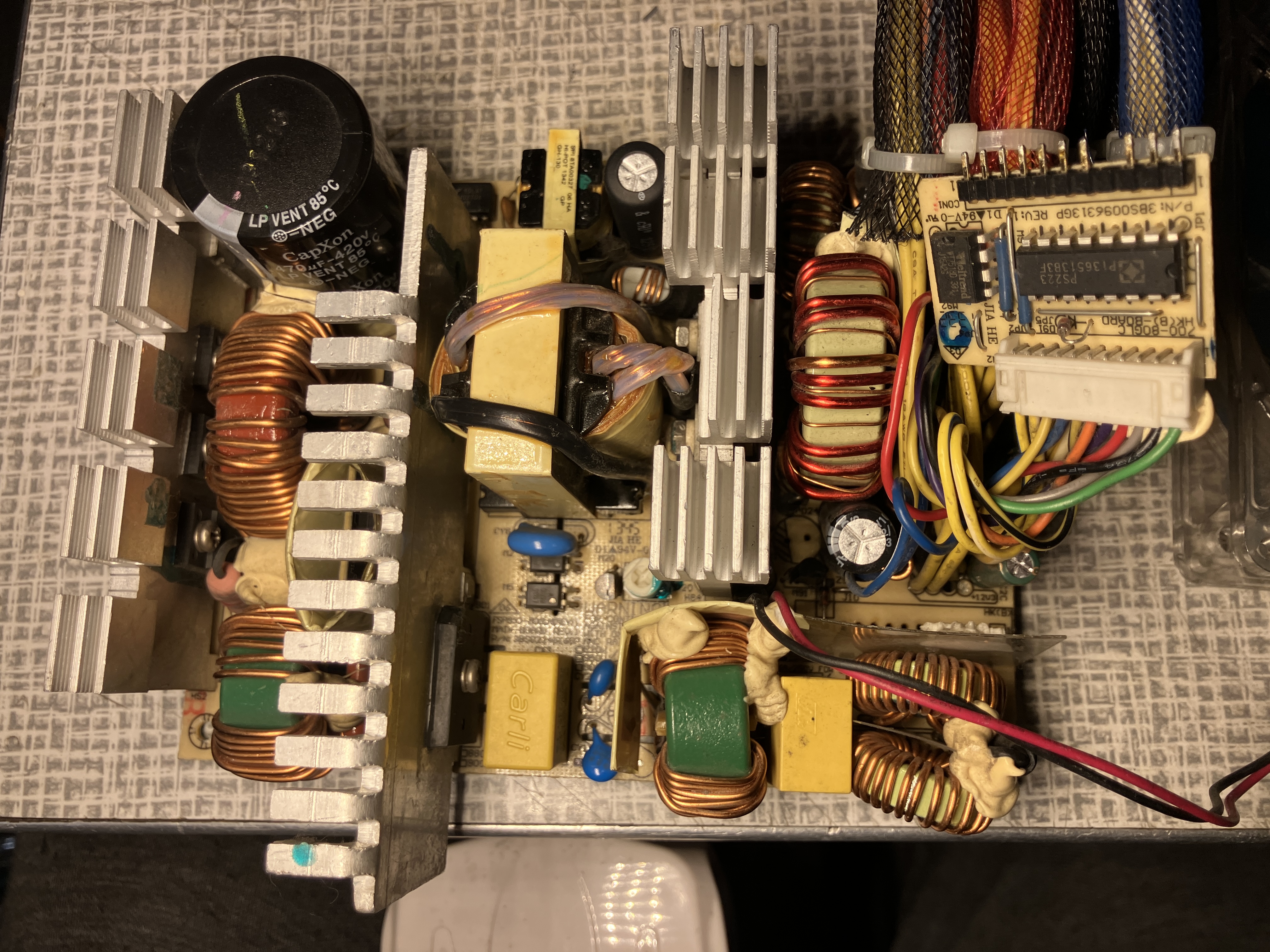

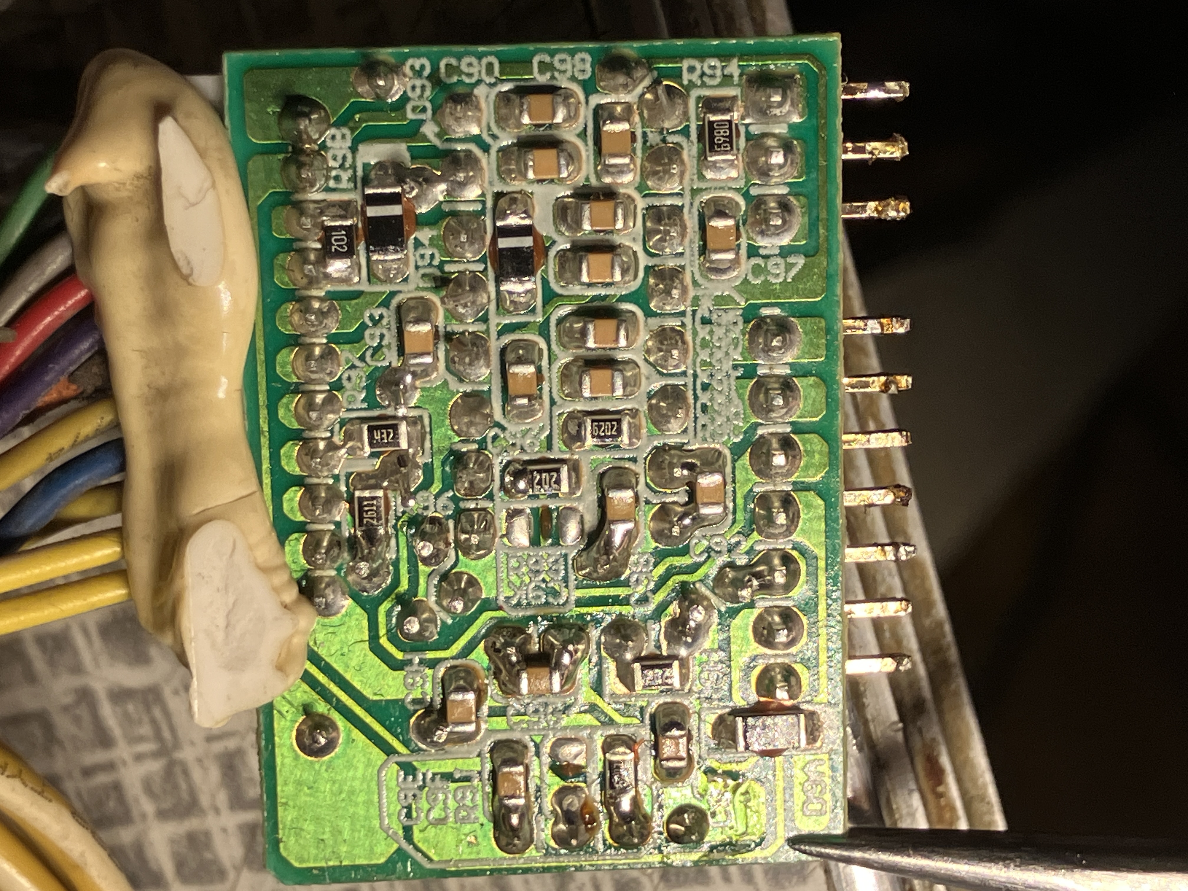

На ремонт попал блок питания FSP Epsilon 800W с дефектом: странное поведение компьютера с данным блоком, зависания. Первым делом проверил типовуху, а именно входную банку и электролиты в горячей части - они в норме. Затем проверил электролиты дежурки - они в норме. Запустил блок - на холостом ходу с тестером с лампочками постоянно мигает лампочка PG, а в момент старта напряжение на линии 3.3 Вольта достигало 3.6 Вольта. Подключил нагрузку - напряжение по 3.3В нормализовалось. Стал смотреть пульсации - на всех основных линиях в пределах нормы, около 50 мВ. А вот на линии -12В пульсации достигают 200-300 мВ при тех же условиях. Проверил электролит по линии -12В, показывал норму, но заменил его - ситуация не изменилась. И на этом пока тупик. Дело в том, что на самой плате вся линия -12В занимает очень мало места, там всего лишь есть: двойной провод, электролит на землю, резистор на землю. один из синих проводов идет на субмодуль, где расположены микросхемы PS223 и WT7518D, а на обратной стороне есть СМД монтаж. И куда теперь двигаться, а тем более как формируется -12В линия идей пока нет. Подкиньте свежих мыслей, пожалуйста.
