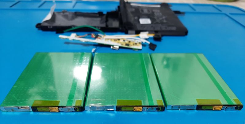

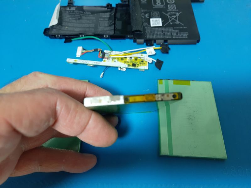

Давайте о насущном))))
Имеем умерший акб ASUS B31N1842 (11.52V_3550mAh) bq40z55
Банки в нем Li-Pol, но в металлизированной оболочке, попадались такие у Lenovo, призматики.
Кто и где встречал такие банки?
Дело в том, что человек обратившийся ко мне, уже купил аналог, но он вздулся после 2-х месяцев использования. Ну и сам акб аналог тоже сдох.
Оно и понятно, вкрячили туда обычные Li-Pol, и их поперло )))
Вопрос, что и как поставить на замену, чтоб не вздуло?
