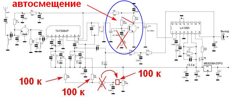

опять куча ошибок на схеме...
я же сказал... в идеале надо на все каскады отдельно фильтры по питанию...
1. отдельно фильтр по питанию детектора.
2. отдельно фильтр по питанию упч на транзисторе.
3. отдельно фильтр по питанию смесителя.
4. отдельно фильтр по питанию увч.
Добавлено after 4 minutes 55 seconds:
я же сказал... питание на варикапы надо подавать через фильтр...
сначала идёт резистор потом конденсатор - получается RC-фильтр.
все резисторы по 100 кОм.
так сделано во всех заводских приёмниках.
Добавлено after 5 minutes 50 seconds:
упч на транзисторе лучше делать с автосмещением...
автосмещение - это резистор между коллектором и базой.
и не нужны там никакие цепочки из резисторов и конденсаторов...
входное сопротивление открытого транзистора и так маленькое...
цепочки из резисторов и конденсаторов будут просто гасить сигнал... в итоге только хуже будет.
Добавлено after 13 minutes 25 seconds:
АПЧ без смещения варикапа работать будет плохо (слабо).
график варикапа вот такой.
чтобы АПЧ нормально работало нужно начальное смещение на варикапе (обычно около 1 вольт)...
начальное смещение нужно чтобы варикап АПЧ работал на крутом участке...
тогда АПЧ будет работать хорошо (сильно).
и подключать варикап АПЧ наверное лучше не к контуру а к выводу 8 микросхемы смесителя...
хотя тут надо уточнить по даташиту как там устроен гетеродин в этой микросхеме...
:roll:
с учётом всего выше сказанного у меня получилась вот такая схема...
чётко видно что все блоки у меня имеют свой фильтр по питанию...
варикап АПЧ с начальным смещением и работает на крутом участке...
и т.д.
:tea:

схема хорошая... все контура перестраиваются... хорошее подавление внеполосных сигналов...
полевые транзисторы с изолированным затвором имеют большое входное сопротивление поэтому можно подключать к контуру напрямую...
:tea:
но мне больше нравится на биполярных транзисторах.))
:tea:
а для тех у кого рядом мощный передатчик можно поставить аттенюатор... как в старом телевизоре... было два антенных входа напрямую 1:1 и с делителем 1:10...

[uquote="roman.com",url="/forum/viewtopic.php?p=4770819#p4770819"]... а для тех у кого рядом мощный передатчик можно поставить аттенюатор ...[/uquote]
... и слабые станции становятся еще слабее :) (с коэффициентом затухания аттенюатора). И их "теряешь" (а они были самыми интересными).
Но если меняешь радио (с биполярными транзисторами) на РАДИО (с двухзатворными транзисторами), то чувствуешь, что приобрел /и потерял раньше/. (И больше никогда не возвращаешься к первому радио :P).

никогда не делал смесителей на двухзатворных транзисторах... хотя часто видел... поэтому подробности рассказать не могу))
но судя по физике процесса... работать должно лучше чем на однозатворном))
не знаю... когда сделаю расскажу подробнее...
