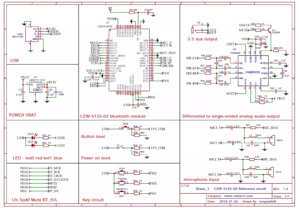

У меня есть ещё один вопрос. В индикаторе есть ещё дополнительные сегменты справа от шкал и я хочу некоторые из них использовать. Насколько я понял из схемы, чтобы их засветить - нужно подать на них 15В.
На алиэкспресс я купил такой Bluetooth модуль. Этот модуль будет подключаться к одному из свободных входов микросхемы CS8416 (1 или 2 контакт) ЦАП из этой статьи, т.к. в модуле есть LDAC SPDIF вывод.
В этом модуле есть 2 светодиода, отвечающих за индикацию работы. вместо этих светодиодов я хочу зажигать сегмент на индикаторе.
Проблема в том, что массы платы индикатора и bluetooth модуля между собой не соединены. Всё что их связывает - это железо трансформатора ТС-180-2. Питаются они от разных обмоток и земли у них разные.
Получается всё что мне нужно сделать, это заменить светодиод на светодиод оптопары PC817 и подключить, как на схеме? 3.3V' и GND' - питание от платы bluetooth. Резистор последовательно светодиоду оптрона выбрать 220ом.
