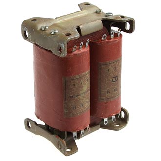

Здрасте,
Помогите понять что за трансформатор.
Советский, зеленый, по маркировке (хорошо сохранившейся) он
ТА196-220-50 (см на фото в инете)
Нашел документацию на него, но есть нестыковочка. Не хватает клемм.
Их физически нет, и не было.
Там где две клеммы, у меня одна, входящие 1-2, 6-8, промежуточных нет.
далее выходные 6 пар: 11-12, 13-14, 15-16, 17-18, 19-20, 21-22.
все промерены, все есть, но
входные меряются по 7,5 Ом примерно, в сумме 15 ом.
С фазировкой интересно,...
2-8 была перемычка, логично что 1-6 вход 220.
мне было ссыкотно, я подключил через конденсатор 2.2 мкф. результат удивил:
На двух входящих катушках образовалось по 135 вольт, при входящем 209.
на самом конденсаторе тоже что-то мерялось, но что-то запредельное.. 400 с чем-то вольт
Промерял выходные - напруга есть.
А и гудел он кстати..
далее поменял фазировку, тоже через конденсатор,
гудеть перестал, почти вся напруга осталась на конденсаторе,
на входных по 4-5 вольт
на выходных тоже что-то в пределах 3-5 вольт было..
Суть вопроса: почему маркировка не соответствует?
на наклеенной бумажке лишних клемм не указано,
а в интернет версии этого трансформатора эти клеммы есть..
Как так?
Вторая фазировка верная, первая не верная? ...или наоборот?
мне нужен этот трансформатор, но как его правильно запитать я не понимаю...

Трансформаторы ТА196 на 220 В выпускаются начиная с 1979 г.(обозначаются как ТА196-220-50), они имеют одну первичную обмотку и такую же нумерацию выводов, как у трансформаторов на 127/220 В.
https://www.radiolibrary.ru/reference/t ... ta196.html
Естественно. Через лампу накаливания в таких случаях нужно включать.kelvin писал(а):мне было ссыкотно, я подключил через конденсатор 2.2 мкф. результат удивил:

[uquote="andrey-v-g",url="/forum/viewtopic.php?p=4775656#p4775656"]Трансформаторы ТА196...
https://.../ta196.html[/uquote]
Вот этот по клеммам подходит..
Получается что надо включить 1..2-6..8 ?
а дым не пойдет?
// Там написано что надо соединить 2-8, но это же в разные стороны...

А то, что эти катушки на разных сторонах сердечника расположены- ничего? Они же тоже "в разные стороны"!kelvin писал(а):// Там написано что надо соединить 2-8, но это же в разные стороны...
https://www.eldr.ru/upload/iblock/fb3/f ... a0e724.jpg

[uquote="АлександрЛ",url="/forum/viewtopic.php?p=4775663#p4775663"]
припаял "в разные стороны", через предохранительный проводок,
включил.
не взорвалось.
на выходах паспортные напряжения.. (не гудит, не греется)
- можно выдохнуть
стоп, снято!
Всем спасибо, все свободны.
// осталось выяснить фазировку вых. катушек
А то, что эти катушки на разных сторонах сердечника расположены- ничего? ....[/uquote]kelvin писал(а):// Там написано что надо соединить 2-8, но это же в разные стороны...
включил.
не взорвалось.
- можно выдохнуть
стоп, снято!
Соединяете как попало последовательно, потом смотрите суммарные напряжения. Складываются - угадали с фазировкой. Вычитаются - не угадали. Фейерверка не будет.
