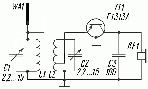

еще я пробовал делать воттакой fm детектор c питанием от сигнала
похожая штука, только на bjt, вот здесь
http://zpostbox.ru/chm_detektornyy_priy ... ovoln.html

[uquote="AlexS4",url="/forum/viewtopic.php?p=4801219#p4801219"]похожая штука, только на bjt, вот здесь
http://zpostbox.ru/chm_detektornyy_priy ... ovoln.html[/uquote]Судя по количеству радиодеталей, данный вариант не является простеньким и тоже является своего рада извращением. Что в этой статье действительно путное, так это пятиэлементная Яги.
[uquote="AlexS4",url="/forum/viewtopic.php?p=4801219#p4801219"]еще я пробовал делать воттакой fm детектор c питанием от сигнала
Изображение[/uquote]Ну и как он в работе? Удалось что-нибудь услышать?

да, он отличное качество демодуляции дает по сравнению с диодным.
только с ним, если чесно, я тоже читернул, я взял cf930 и ему пришлось сместить один из затворов на примерно 1V чтоб получить миливольтную чувствительность, у меня не было zero-treshold fet под рукой.
насчет самодельного конденсатора - да, соглашусь, баловство
... а вот индуктивность с хорошей добротностью для этого диапазона проще всетаки самому сделать.
там вглубине же есть и простая версия той же схемки:
(контуры естественно не связанные)
