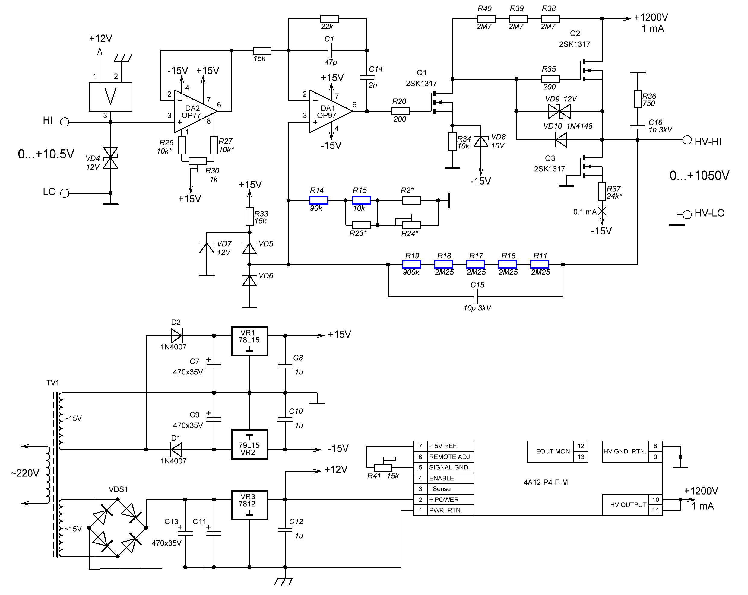

Коллеги, никто не заморачивался идеей создания источника опорного напряжения для высоковольтных измерителей напряжения? У меня есть два пробника для осциллографа от Tektronix и Rohde & Schwarz - оба x100 и оба 100 МОм. Но показывают сильно разное значение - например, первый показывает 2.51 кВ, второй - 2.32 кВ. Какому верить?
В связи с чем появилась идея каким-то образом отмасштабировать 7.184 вольта от опорника на LTZ1000 до 500, 1000 и, например, до 1500 вольт. Насколько я помню, у National Instruments были высоковольтные операционники до 2 кВ. Может, есть другой, более адекватный способ? Трансформатор без магнитопровода?

Почему бы не померить более низкое напряжение и не сравнить показания с мультиметром?
Высоковольтные резистивные делители бывают очень нелинейные на высоких напряжениях. Т.е коэффициент деления для 200В совершенно не совпадает с коэффициентом деления для 2 кВ например. Физических причин может быть много. Калибровали такие делители в основном блоками питания для ФЭУ с декадными переключателями в цепи ОС. Там падение на резисторах ОС практически неизменно и эффектов нелинейных нет. Попытка собрать ВВ калибратор на резистивном делителе постоянном приводила к чудесам. Намного надежнее тогда делать емкостной делитель и ОС по принципу модулятор-демодулятор или конденсатор переменной емкости вибрирующий или вращающийся. с синхронным детектором.

Тут вот тектрониксы пробник на 2,5 КВ проверяют напряжением от трёх вольт
https://docs.rs-online.com/b640/A700000011989817.pdf
Почему-то я не подумал про буферизацию обычного ОУ транзисторами вместо поиска HV-ОУ, хотя сам ни раз эту схему применял. Спасибо за идею!

коллега хочет по номерам эталонов, которые будут использоваться при калибровке его вольтметра, получить нужные ему цифры из протокола.
Да. Поверка не предполагается, поэтому серийники и наименования оборудования, которым калибровка делалась, требуются. При поверке они в Аршине имеются, но там тоже лаборатории могут так указать, что не понятно, чем конкретно калибровали, например, 1 В постоянного тока. У меня по DMM7510 большой список оборудования выводится, а что чем калибровали, не совсем однозначно. :)
