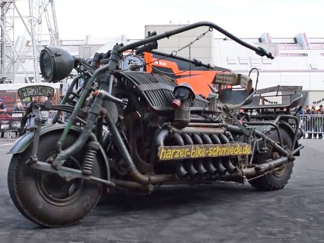

Новый ремейк Жуль Верна ? Из мотоцикла на Луну ? Там аккумулятор прямо под сиденьем стоит ?
Это что=ж за мотоциклет такой,
Самый большой мотоцикл в мире.
Собран на двигателе от танка V-2. Думаю, что побольше ещё будет у него.
