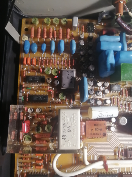

Всем добрый день.
Ищу документацию к ранней версии В7-38. По деталям - примерно 1983-84 год.
Есть некоторые отличия в схеме и расположении компонентов.
Например у моего прибора в экране около РВ-5А есть 2 транзистора.
В более новой версии они перемещены в другое место. Фото моего прибора добавил.
Пару страниц назад была картинка с расположением элементов регулровки для более новой версии. Так же добавил.
Документацию ищу с целью дальнейшего ремонта.
Неисправность моего прибора проявляется так:
сопротивление - работает нормально
постоянный ток - в начале показывает около -0,5В, далее показания постепенно (10-15 минут) растут до 1,755В и стабилизируются.
Т.к. измерение сопротивления работает корректно то ожидаю проблему где-то во входных цепях измерения постоянного напряжения.
(180.69 КБ) 113 скачиваний

К версии В7-38 1984 года ближе всего вот эта схема:
Описанный дефект характерен для приборов с неисправным реле РВ-5А или оборванным делителем К308НР6.

Сообщение UV5QAW »
Спасибо за документацию и наводку по ремонту.
У меня еще под подозрением транзисторы Т1, Т2, Т12, Т13, Т14.
Эта часть схемы такая же как и в новой версии, а вот расположение делатей отличается.
