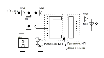

Как известно все электрогенераторы построены по схеме: источник МП - зазор - приемник МП. Модуляция МП осуществляется либо механическим перемещением источника и приемника относительно друг друга, либо изменением напряжения, подаваемого на источник МП. Выходное напряжение снимается с приемника МП (катушки). В предлагаемом варианте для питания источника МП используются однополярные импульсы напряжения. Импульсы напряжения, снимаемые с приемника МП подаются в нагрузку. Кроме того на источнике МП также возникают импульсы напряжения, которые могут быть использованы.
Ниже приведен один из вариантов, позволяющий повысить эффективность использования энергии источника питания.
Схема фонарика с рекуперацией (возвращением в схему) энергии.
Приемник МП, выполнен на стержневом ферритовом сердечнике с катушкой. В качестве нагрузки используется светодиод HL1. Диод VD2 отключает нагрузку на момент прохождения импульса намагничивания. Конденсатор С1 заряжается от блока питания через диод VD1. Импульсы с генератора через усилительный (согласующий) транзистор VT1 поступают на П-образный ферритовый сердечник (источник МП). После окончания импульса происходит размагничивание сердечника, а во вторичной обмотке наводится ЭДС. Энергия этой ЭДС немного меньше энергии импульса возбуждения (потери в цепях). Через диод VD3 энергия от импульса размагничивания рекуперируется (возвращается в систему) на конденсатор С1. При этом конденсатор заряжается до напряжения выше напряжения источника питания. Для защиты источника питания от перенапряжения в цепи питания установлен диод VD1.
Следующий импульс с генератора будет иметь энергию от блока питания и плюс энергию от рекуперированного (возвращенного в систему) импульса. Этот эффект необходимо учитывать при выборе используемых в схеме электронных компонентов. Так транзистор и конденсатор должны быть рассчитаны на напряжение, значительно выше, чем напряжение источника питания. Схема самовозбуждается. Однако ограничителем выступает ферритовый П-образный сердечник. В момент импульса он входит в насыщение, чем обеспечивается ограничение выходной мощности устройства и стабильная работа схемы.
Предлагаемое устройство может быть использовано в качестве пауэр-банка (повербанк). Однако при этом надо стабилизировать выходное напряжение. Схемы стабилизаторов в избытке приведены в сети. Генератор импульсов любой. Желательно иметь возможность регулировать частоту генератора и длительность импульсов возбуждения для настройки оптимального режима работы схемы.

Ну кайф. Теперь мы примерно знаем как сделать очень плохой преобразователь напряжения.

Как павербанк? Да, отлично. Я как раз искал способ зарядить мобилу от пяти вольт так, чтобы по пути потерять чудовищное количество энергии.

Судя по рисунку обнаружено изобретение колеса... вернее беспроводной зарядки для смартфона
[uquote="Silicoid",url="/forum/viewtopic.php?p=4797472#p4797472"]Судя по рисунку обнаружено изобретение колеса... вернее беспроводной зарядки для смартфона[/uquote]
Да ну , прям для смартфона? У меня к зубной щетке такое приделано было.
Правда без контроля заряда недолго проработало.
А так схема один в один.

...До стандартной схемы "прямохода" нехватает деталей, для стандартной схемы "обратнохода" - есть лишние детали...
