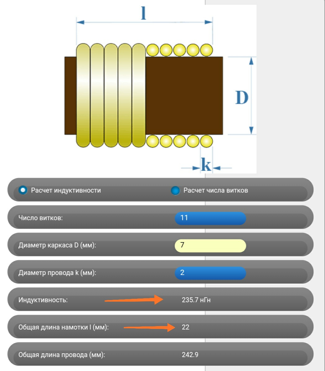

Расчет индуктивности катушки - 11 витков,
намотанной на шприце диаметром 7.0 мм.,
провод ПЭЛ диаметр 2.0 мм.
По калькулятору:
L= 235.7 нГн,
Длина намотки катушки l = 22 мм.
Латунный, подвижный сердечник (озвучено в ролике)
увеличит индуктивность в момент протекания тока.
https://cxem.net/calc/inductor_calc.php

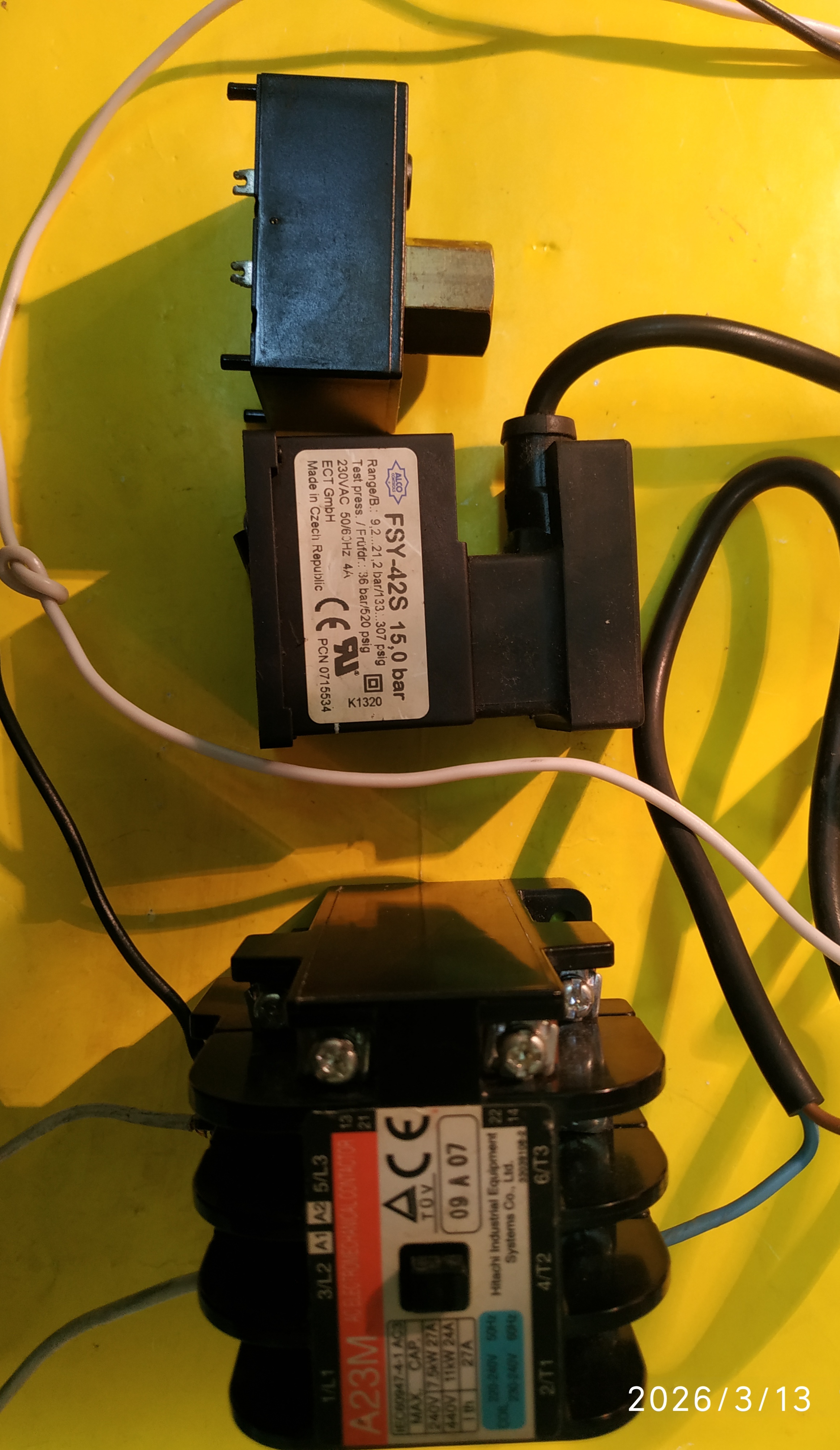

Собрана и проверена схема для защиты от просадки по эл. питанию (U < AC 195V).
Схема простейшая:
1 - контактор - А23М ,
2 - регулятор Pk - FSY-42S.
Регулятор FSY-42S, установленный в разрыв цепи питания катушки контактора, необходим для настройки порога отключения контактора.
Регулятор Pk - FSY-42S - это диммер на симисторе, управляемый давлением через реостат и мембрану,
для вращения вентилятора (50W...200W) в наружном блоке кондиционера.
Типичные неисправности FSY-42S.
1 - Плохой контакт в реостате:
2 - Потеря герметичности мембраны:
Симистор выходит из строя, еcли обмотки FAN пробиты на корпус.
Это бывает очень редко.
Для кондиционерщиков неисправный FSY-42S ценности не представляет, ремонту не подлежит, утилизируется.
https://clc.li/ICOLL
А для управления катушкой контактора А23М неисправный FSY-42S и провод с разъемом, в котором установлен дроссель, конденсатор и варистор, пригодится в новом качестве.

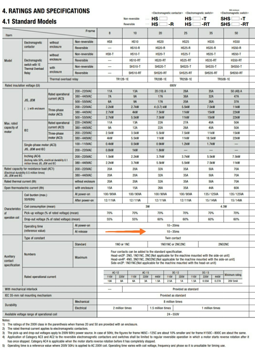

Параметры контактора A23M:
Катушка контактора (АС 220V)
I = 30mA / 7W.
R = 940 Oм
Контакты: 27А+27А+27А/АС380V.
Быстродействие при отключении:
10 мс...35 мс.

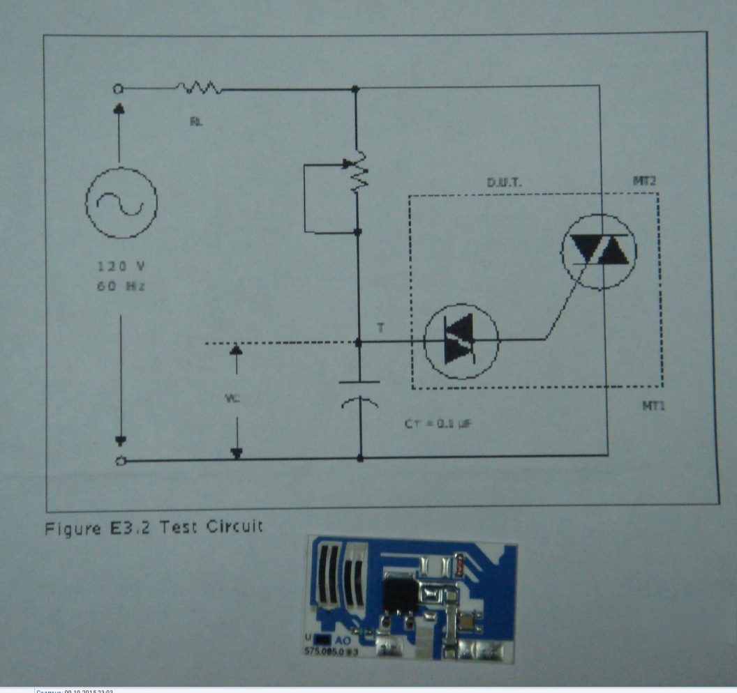

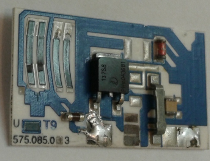

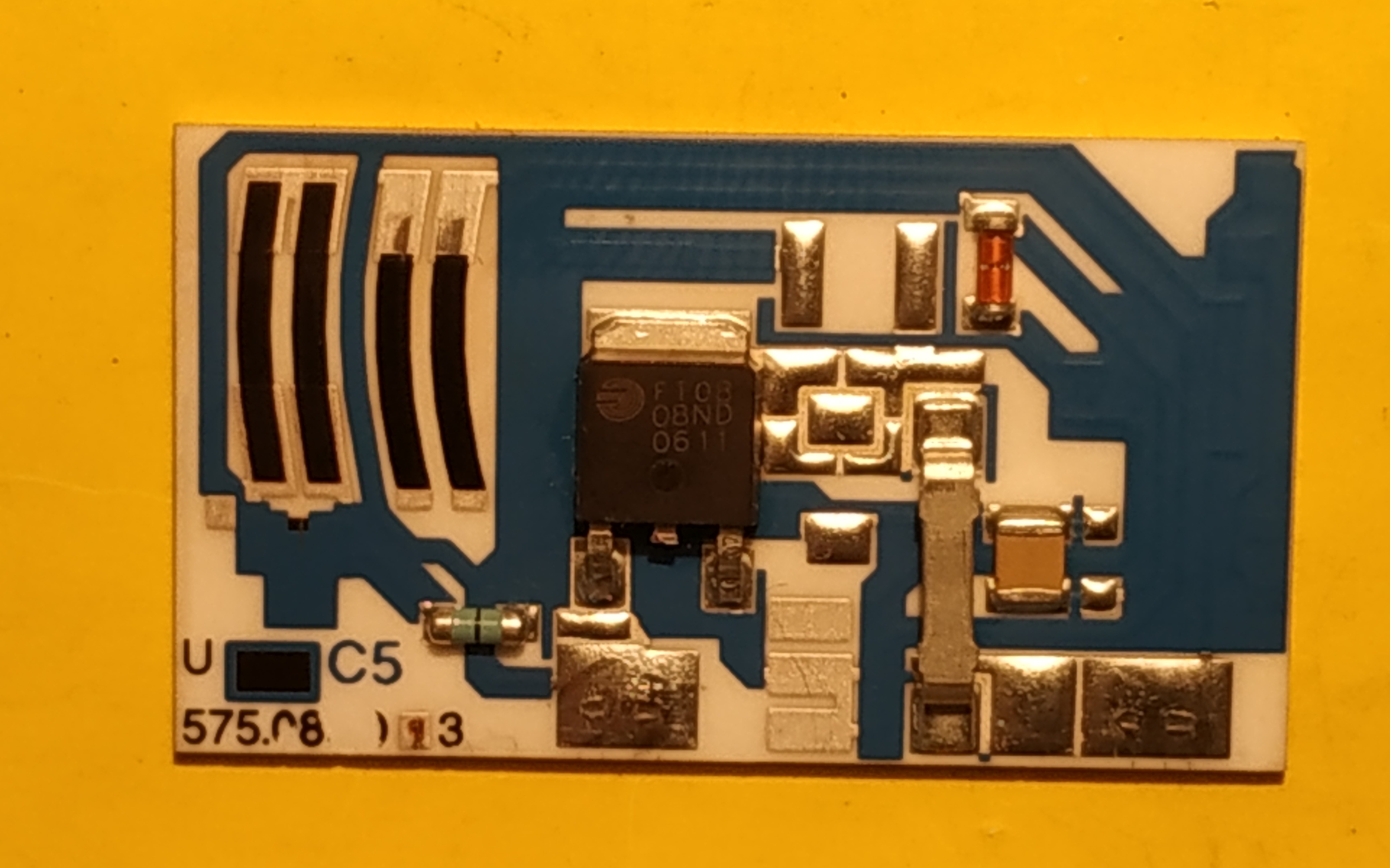

Доработка FSY-42S:
1 - сжать 4 клипсы с двух сторон, разобрать корпус,
2 - удалить ползунок реостата,
3 - на керамическую плату припаять супрессор 1.5KE220CA,
4 - собрать корпус, зафиксировать клипсы.

Симистор FT0808ND (800V/8A)
в ключевом режиме не греется,
с минимальной нагрузкой (30мА),
будет работать вечно:
https://www.alldatasheet.com/datasheet- ... D00TR.html
