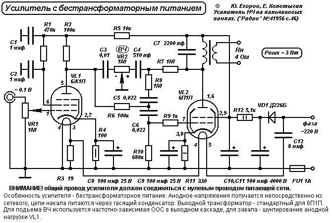

Насколько опасно делать такое бестрансформаторное питание на кенотроне напрямую от сети? Если провод питания сфазирован правильно, конечно.
Потому что, насколько понимаю, раньше подобные аппараты делали в пластике/дереве, и никакого контакта с металлическими частями не было. Но даже если есть контакт, то при правильной фазировке на корпусе будет ноль сети, и ничего, получается?
Добавлено after 31 minute 50 seconds:
ещё такой вопрос. Какова реальная негативная нагрузка, создаваемая на сеть однополупериодным выпрямителем без трансформатора? Или для заметного влияния нужна мощность с 1квт где-то?
Просто где-то читала, что по ПУЭ использование ОППВ без трансформатора запрещено
