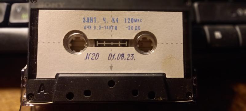

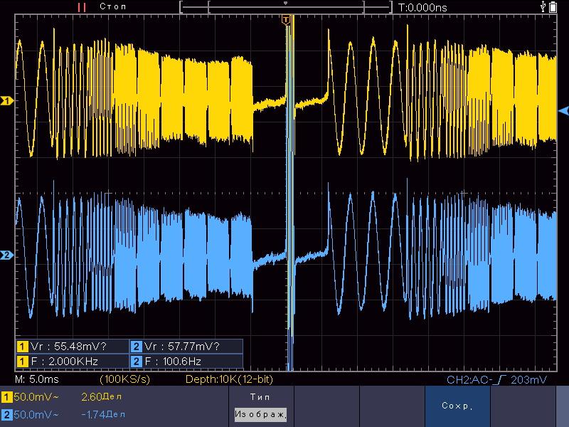

Николай_С писал(а):Это было бы ещё лучше, хотя, со съёмкой качественного видео мороки больше.
..ну, в общем, да.. :))) ..сегодня сам в этом убедился..одной рукой держать телефон, другой чота крутить...штатив где-то был, но не нашел..видать, на даче..
..игрался с Акаем 9100 - в итоге с осцилла записал на флешку..
..правда, это до установки головы по высоте...после будет чуть получше...там для установки по высоте хитрая кассета нужна, потому как рогов на голове нет, и голова ставится стандартными опциями высота/кивок/азимут..плюс еще на ролика гиды, но это уже по абексу..

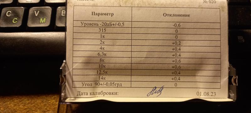

Николай_С писал(а):Интересует АЧХ тракта воспроизведения по этим трём уровням. Обычно линейность АЧХ УВ настраивают по уровню -20 дБ с измерительной ленты.
..не имеет смысла "по трем уровням", и не "линейность АЧХ", а неравномерность АЧХ - достаточно одного любого, уровень вообще для этой цели не принципиален..
..если же речь зашла о перегрузочной способности УВ, то у современных УВ она как минимум 20 дБ (дерьмо не рассматриваем), поэтому вероятность того, что УВ при -20дБ работает корректно, а при 0 дБ валит частотку - ничтожно мала..
..АЧХ УВ отдельно от головки рассматривать бессмысленно и это ничего не даст, ибо она стандартизирована 2-мя постоянными времени и изменение t2 120(70) мкС не допускается. А на более высоких частотах АЧХ увы предоставлена сама себе и определяется исключительно корректностью работы пары головка/лента, т.е всевозможными потерями в голове и самой ленте.
Николай_С писал(а): Если усилитель записи настроен нормально
..усилитель записи нельзя настроить "нормально" без канала воспроизведения и головы.. :) ..и обычно он подстраивается под канал воспроизведения..

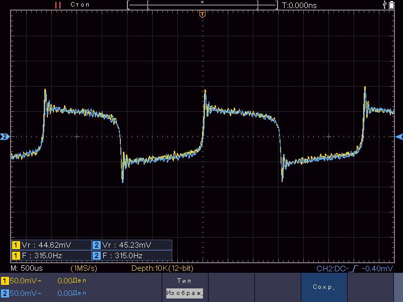

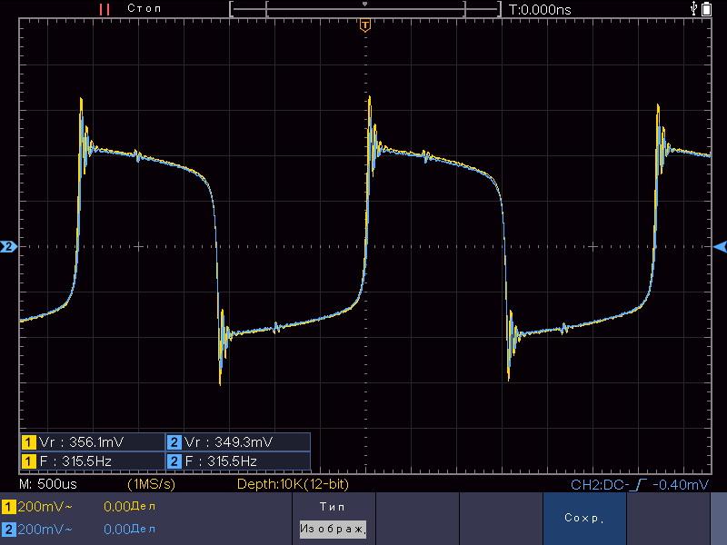

Николай_С писал(а):Измерения нужно проводить на уровне -20 дБ чтобы оценить вершину импульса.
..стесняюсь спросить - а зачем это надо..?..вам, видать, совсем делать нечего.. :dont_know: ..поскольку подавать на вход УВ этот импульс опять же не имеет смысла, записать его с крутыми фронтами невозможно - сама лента не даст и усилитель записи. Витоге "выброс" у вас будет иметь всегда одно форму и величину и будет зависеть от коэрцитивной силы самого носителя..ну, и от тока подмагничивания.. :)
..вот 315 Гц с уровнем -20дБ
..вот 315 Гц с уровнем 0 дБ
..на ленте 4-го типа.. ну и что - это вам что-нибудь дало..?.. :) ..усилитель воспроизведения - интегратор, усилитель записи - интегратор, прямоугольный импульс на ленту с крутыми фронтами для чистого исследования УВ записать невозможно вследствие гистерезиса самого носителя..
Николай_С писал(а):Первая гармоника менандра с периодом 3,17 мс равна 1/Т = 315 Гц - та самая ГОСТовская частота, на которой устанавливается 0 дБ. Измерения нужно проводить на уровне -20 дБ чтобы оценить вершину импульса.
..ну и что - оценили..?..вообще непонятно, к чему вы ее приплели и какая в манду с интегратором может быть "вершина импульса"..

Николай_С писал(а):Это не совсем то (вернее - совсем не то), что я просил. Меня интересует УВ отечественного магнитофона Яуза.
..а как быть с тем, что в моей версии УВ для Яузы-220 использовались некоторые схемотехнические решения A&D, в частности симметричное подключение воспроизводящей головки..?.. :)
Николай_С писал(а):хотелось увидеть его характеристики для сравнения.
..да нет ничего проще - покупаешь метрологию - тестовые кассеты и все, что надо, собираешь измерительную установку для снятия характеристик и снимаешь их..
..или ты хочешь, чтобы за тебя это кто-то сделал..?.. :)
