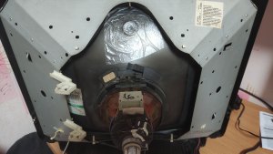

Sony Trinitron KV-M2540K профилактика
Сообщения: 18
Зарегистрирован: Вс сен 22, 2019 22:43:15
Сообщение Serj08 »
[uquote="OlegO",url="/forum/viewtopic.php?p=4802413#p4802413"]Если есть обычный измеритель ESR что мешает выпаять, померить, сделать вывод .
Ничего покупать не понадобится.
Тем более, на авито эти ТВ по 400-500руб. в полном здравии, явно дешевле измерителя...
начинать с БП далее кадровая и строчная[/uquote]
Проще тогда все, на новые поменять, чем каждый выпаивать и проверять)
Так этот телек и так, пока в полном здравие... На авито основная проблема, доставка. выйдет на много дороже....

[uquote="gsmart",url="/forum/viewtopic.php?p=4802386#p4802386"][uquote="Serj08",url="/forum/viewtopic.php?p=4802379#p4802379"]на фото отметить какие конденсаторы желательно заменить :)[/uquote]
Это вам на сайт экстрасенсов; колдунов; гадалок нужно, где лечат по фотографии.
А на радиотехнических сайтах принято выкладывать схему и фото деффекта.
А все неисправности начинают диагностировать с питания на соответствии карте напряжений на схеме.
Посмотрите, чистота цвета есть, включите допустим синий экран, а то может отклонялка тупо отклеилась.[/uquote]
Отклонялка это резиновые клинышки, что ли? так они там просто лежат) на фото видно в середине...

[uquote="Serj08",url="/forum/viewtopic.php?p=4802209#p4802209"]Здравствуйте! Помогите пожалуйста, сделать профилактическую замену конденсаторов Sony KV-M2540K
С изображением всё неплохо, но картинка как буд то сместилась чуть чуть, в лево и в низ, и образовались чёрные полосы в верху и с права. полосы слегка неровные, наверное это минимальный эффект подушки. (до меня, телевизор не ремонтировался)[/uquote]
Ну и зачем нам фото платы телевизора, дайте картинку экрана со всеми искажениями. По плате ничего не поймёшь. :dont_know:
Сообщения: 18
Сообщение Serj08 »
Обязательно дам картинку с телевизора, но мне нужно раз уж разобрал, поменять критически важные конденсаторы для профилактики. (для этого и фото платы) Так как может нечего паять не придётся потом.
Сообщения: 27798
Откуда: оттуда
Сообщение Чумак »
Вот по фото экрана с искажениями и можно указать на неисправные детали. Но по схеме, а не по фото платы.

Для профилактики никто ничего не меняет. Меняют при возникновении неисправности. Или берут в руки ЕСР-метр и выискивают высохшие. А вообще то Вы же написали что изображение нормальное, присутствует только лёгкое смещение его. Вот и займитесь его исправлением. Начните измерения по схеме.
Сообщения: 18
Сообщение Serj08 »
Собрал телевизор, конденсатор был самый плохой рядом с тдкс 1мкФ 250в esr 14
Из за чего может быть такое смещение?
Сообщения: 6447
Откуда: ст. Новоминская
Сообщение АлександрNZ »
Может МСУ покрутили, может отклоняющую систему сдвинули. Ведь резиновые клинья под ней уже неправильно стоят.
Сообщения: 18
Сообщение Serj08 »
Я точно не крутил) отклоняющую систему я поднастроил как на фото.(было хуже)
Но выставить картинку именно по центру, у меня не получилось. И картинка больше чем экран (так было раньше)
После замены конденсаторов нечего не поменялось, но мог какой нибудь и пропустить...
Сообщения: 1183
Зарегистрирован: Ср дек 11, 2019 12:13:29
Откуда: Север М.О.
Сообщение OlegO »
Это не дефект конденсаторов!
Не умеете читать манул по англицки, читайте на русском,
умные люди книги пишут для кого ?
скачать отсюда https://djvu.online/file/yensuZ7WopNLg книгу по ремонту Sony №99
читать со страницы 26.
Ваш случай - нарушена центровка по горизонтали.
Надо при помощи пульта ДУ войти в сервисный режим и отругулировать параметр H.Shift (центровка по горизонтапи)
