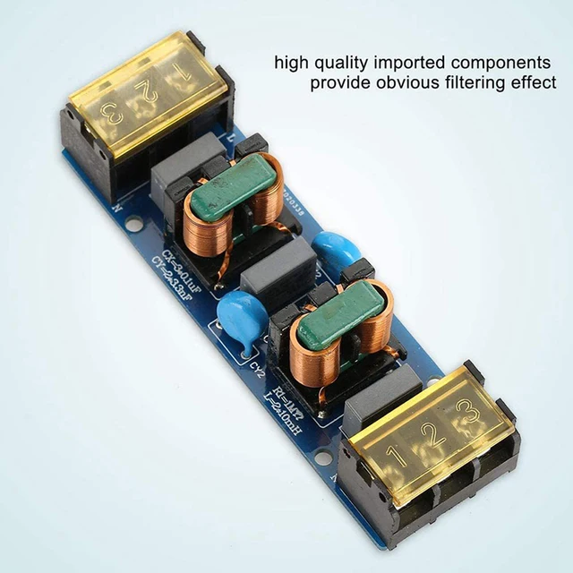

Я заказал входной фильтр для стиральных машин, выше в теме и в Китае заказал, двухконтурный фильтр, может он будет лучше, чем одноконтурный?
Так у меня появились вот такие фильтры:
как можно проверить работу LC фильтра, что он действительно фильтрует различные помехи? Сделал я свой сетевой удлинитель, подробнее о нем написано выше: В сетевом удлинителе установил выключатель, который шунтирует вход выход LC фильтра после выхода с сетевого фильтра Pilot bit. в Pilot bit - стоят варисторы и конденсатор - т.е там только емкостной фильтр.
Запитать через него какой-нибудь БП и посмотреть на выходе мультиметр-осциллографом, другого нет, только такой - уровень пульсаций?
Вот нагляднее, щелканьем выключателя, на нагрузках - вентилятор, лампа накаливания, отслеживая через Bluetooth мониторинг Atorch C1 - ваттметр я не замечаю никакой разницы, что с LC фильтром, что без него.

как проверить - подключи перед фильтром дрель или болгарку, и смотри помехи после фильтра.

[uquote="Starichok51",url="/forum/viewtopic.php?p=4803762#p4803762"]как проверить - подключи перед фильтром дрель или болгарку, и смотри помехи после фильтра.[/uquote]
я включал вентилятор, разницы не заметил
Опс, - понял, дрель же будет работать прерывисто при нажатиях на курок и мощность в зависимости от нагрузки будет меняться, а вентилятор по сути вращается с одной скоростью при одинаковой мощности, поэтому помехи не возникают, нет переходных процессов.
проверять мультиметром-осциллографом даже в режиме делителя 1:10 входной сигнал с амплитудой 230В х 1.44 - нет желания, кроме того в эл. сети могут быть еще и мощные внешние импульсные помехи, которые могут вывести из строя прибор.
Каким безопасным методом можно это сделать? Нужно иметь измерительный трансформатор, который приведет 300 в, в выходное напряжение 30В, и затем уже через делитель 1:10 проводить измерения?
Но трансформатора такого у меня нет. Если использовать понижающий импульсный блок питания на 5-12В если у него по цепи входного питания 220В будут помехи, созданные работой, например дрели, для испытания LC фильтра, то в дешевых бп, встроенных фильтров в блоке питания будет не достаточно, чтобы они погасили полностью эти помехи, и они пройдут на выход, которые можно зарегистрировать мультиметром в режиме осциллографа?
Полно есть всяких китайских блоков питания у меня на 3; 5; 12В с входным напряжением 220В. Возможно даже и без внешней дрели в самой эл. сети наводок будет достаточно, чтобы увидеть разницу с одним только емкостным фильтром и с двухконтурным LC фильтром?

krserv писал(а):работать прерывисто
в них есть коллектор со щётками, который хорошо искрит и создаёт широкий спектр помех, а не курок...
если где-то фильтры стоят (и как-то они не мешают ус-ву "сбоить", по-вашему), то чем ваш дополнительный поможет ??
измерительный трансформатор обрежет какую-то часть помех....сделайте резисторный делитель (4W 20К-1К) тогда и измеряйте относительно нуля сети...

krserv писал(а):проверять мультиметром-осциллографом даже в режиме делителя 1:10 входной сигнал с амплитудой 230В х 1.44 - нет желания,
Сделайте обычный делитель из резисторов 1:100 и спокойно проводите измерения не боясь за прибор.
У меня товарищ преобразователи делает с выходом 500В и самодельным резистивным делителем прекрасно меряет!

Сообщение AlexS4 »
тоже сделал 1:1000 и 1:100
самодельные.
1:1000 до 35kV из кэв-5 резистора 360M
снизу параллельно:
510k+47k триммер (настраивается мультиметром с учетом его сопротивления и скопа. у меня 10M||1M -> +3.6% @100+V )
~500..1500pF NP0 (подбирается под конструкцию см следующий)
270pF триммер (настраивается по меандру как стандартый щуп)
tvs 40V (или сколько скоп допускает)
все это в водопроводной PP трубе запаивал чтоб резистор не пачкался пылью и не прострелило.
1:100 еще прощще конструктивно, верхний резистор ~10..60M ~2+W можно запараллелить конденсатором 1..2pF 6kV
в качесте генератора помех - пылесос классический с коллекторным мотором удобнее всего, он шумит обычно менее противно чем болгарка :music: и ничего не отпилишь себе случайно, если только засосет хвостик слегка :) а если с фазовым регулятором мощщи то еще лучше в смысле разнообразия помех ;)

krserv писал(а):Cейчас хочу увидеть как он будет работать.
Подключите фильтр к сети и посмотрите осциллографом состояние самой сети, далее подключите к фильтру нагрузку в виде коллекторного двигателя и опять посмотрите состояние сети, напоследок переключите осциллограф на нагрузку и посмотрите что творит двигатель, потом сравните все три картинки!
