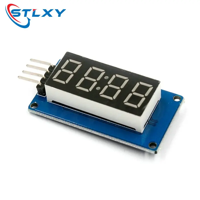

Сообщения: 44397
сарагоса писал(а):но нужны TM1637 или 595
Нужен вот такой модуль:
https://aliexpress.ru/item/1005003278140732.html
