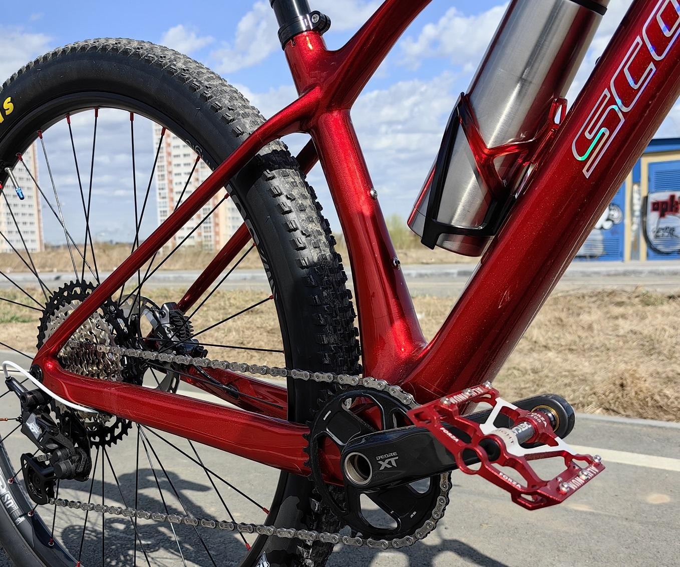

Кстати, недавно открыл велосезон 2026 на новом самосборном карбониевом велосипеде Scott Scale с 12-скоростной трансмиссией:
Передний переключатель убрали не из-за сложности, а из-за лишней массы и в целом не шибко большой нужности. Сейчас велосипедист сам выбирает, какую переднюю звезду поставить - побольше для быстрой езды или поменьше для штурмования подъемов.
Цепной привод - он самый легкий, потому и пользуется столь высокой популярностью. Вес цепи - 250-280 гр, переключателя - 270-350 гр, кассеты 300-600 гр, передней звезды - около 100-150 гр.
Электровелосипеды не люблю - у них сильно больше вес. И если едешь не на электротяге, то этот дополнительный вес весьма ощущается. А включаешь электротягу и получаешь то же самое, что и на обычном велосипеде.

Но спицевать мотор колесо да ну его нафик.
Просто от вела паспорт есть родной.
Не хочу покупать вел у которого номер на каретке чтоб с мотором не ворочить.
Даже думаю заказать титан раму по образу хвз классики, но пока не знаю с какой геометрией, и прибабахать туда свой серийник, по сути к паспорту любой подойдёт там все велы есть. А то что это титан никто не узнает под краской.
Цепь стандартная только у 6-8 скоростных, если скоростей больше цепи другие.
Покупал в местном магазин потому что онлайн стоила дофига, но другие части покупал онлайн вроде обода. Обошёлся в 2 раза дороже чем собранный новый диск стальной со втулкой.
