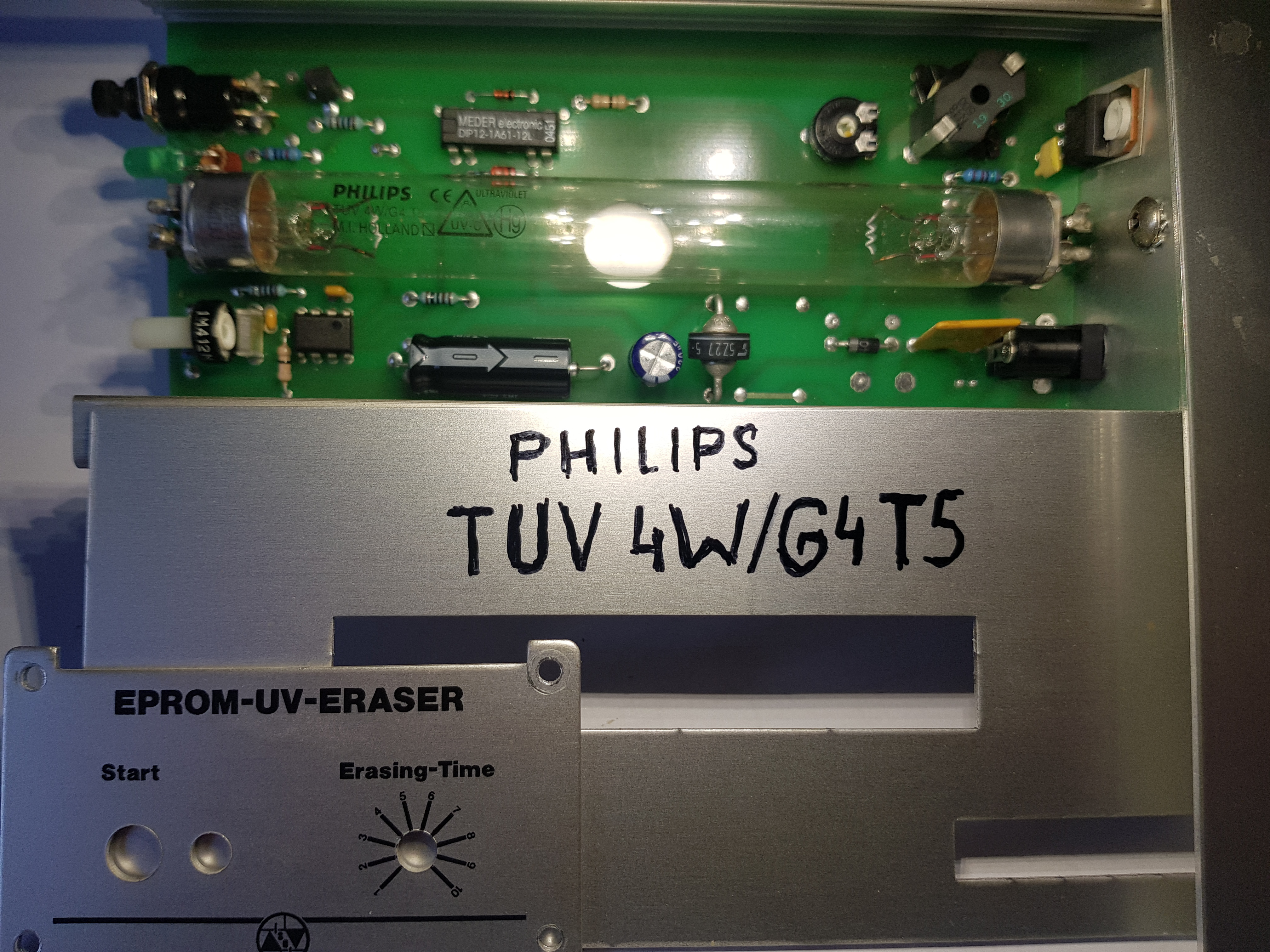

Сообщение Jurkin »
Моя стиралка, купленная в прошлой жизни - до сих пор работает:
Название лампочки написал, вот тут вроде как продаётся
https://shop220.ru/tuv-4w-fam-lampa-bak ... 136-mm.htm
Сообщения: 414
Зарегистрирован: Вс фев 27, 2011 23:37:04
Сообщение Goblinator »
да, кстати, у меня у самого такая, классный стиратель. Таймер, концевик на закрывание крышки (в моей), озоном не воняет, питается от 12 вольт. Еще я ей добавил звуковой сигнал, когда 555 в таймере отключает лампу. Очень удобно.
И моего стирателя почему то штекер питания - джек 3.5...
