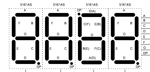

Добрый день.
Часовые индикаторы большого размера (на TM1637) часто делают из отдельных крупных 7-сегментных индикаторов.
При этом часовое двоеточие получают переворачиванием индикатора 3-го разряда.
Вот бы внести возможность использования такого варианта индикатора в данный проект.
- Сообщения: 1086
- Зарегистрирован: Ср фев 15, 2017 22:37:11
День добрый, конечно я добавлю такой индикатор в проект, как только он у меня появится
Индикатор остаётся стандартным, только программные изменения.
Управление сегментами 3-го разряда переназначается...
