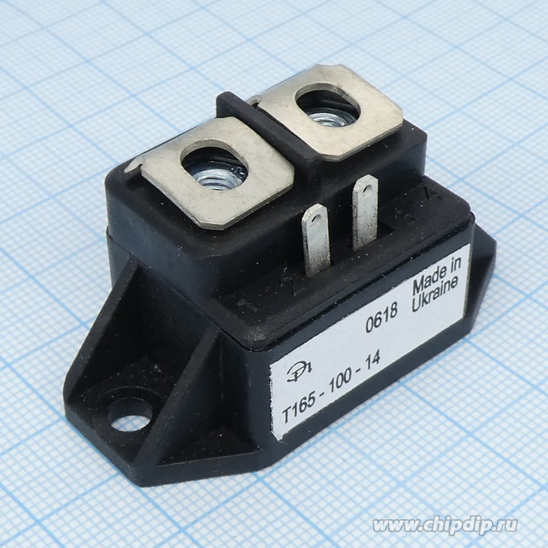

Вот такой:
Т151-100-8
Или такой:
Т165-100-14

bondar писал(а): Вс май 31, 2026 18:57:37 Т.е. тупо вместо родного внедрить любой из этих двух симисторов,сохраняя остальную схему?
Вы их в натуральную величину видели? Они наверняка больше того устройства, куда Вы собираетесь их внедрять. :)
