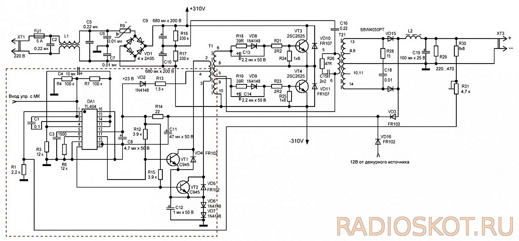

Здравствуйте!
Собираю зарядное для АКБ по статье тут https://radioskot.ru/publ/bp/moshhnyj_i ... /7-1-0-870
и тут http://electronics-lab.ru/blog/123.html .
Подскажите как запустить данный блок питания без платы управления чтобы проверить работоспособность БП без модуля управления?
Я запускал его со страховочной лампой, плата TL494 в гнезде присутствует, лампа вспыхивает как и должно, но никакого напряжения на выходе клеемника нет. Пробовал подключить в мелкий разьем снизу в углу на печатке 12В но тоже нет напряжения на клеемниках. Не пойму как запустить его, подскажите.

Рюмкин писал(а): Пн июн 08, 2026 04:31:24 проверить работоспособность БП без модуля управления?
Для работы TL494 нужен дежурный бп. Без него бп не запустится. Без блока управления на выходе должно быть около 10 вольт (по схеме автора). По схеме первой ссылки выходное напряжение выставляется подстроечным резистором R31 (4,7 кОм).

Nilas Спасибо! Все получилось с БП, выставил 9,9V. Правда пришлось заменить R30 на 5,6к вместо 6,8к так как предела регулировки R30 не хватило. https://radioskot.com/SHEMA3/skhema_ibp_12v-3.jpg
Сейчас собираю плату управления(стандартную под дип детальки) и немного не понял по поводу лампочки так как в статье об этом ничего не сказано, какую нужно купить, тип, вольтаж?
И еще хотел спросить, провода многожильного типа соединяющие плату с АКБ какого сечения нужно применить? И силовые проводники на плате управления накатывать припоем надо ли или так достаточно медного покрытия? (платы облужены тонким слоем сплава розе). А то на глазок для 5-9А что то вопрос вызывает...
