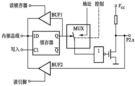

linux_rulezz писал(а): Ср июл 01, 2026 09:19:54 А в чем проблема контроля нажатия хоть всех кнопок одновременно?
Скажем, ряды клавиш подключаем к ногам МК напрямую, а по столбцам пускаем "сканирующую единицу" хоть сдвиговым регистром… За несколько микросекунд можно всю матрицу таким образом просканировать.
(7.23 КБ) 7 скачиваний
Taм выводов маловато, вот почему он и вопрошает, что делать.

Призрачный Суслик писал(а): Пт июл 03, 2026 12:16:48 Не очень понятно. Если порт работает на выход, то замыкание его на землю может сжечь выходной транзистор.
Ну яж говорю, там выходы как у 8051-ых контроллеров, "квазидвунаправленные"! Ни разу такое не видели? :?
Выход не "пушпульный", а тянет только на землю. И на его выход сразу прикручен порт ввода. Резюки подтяжки встроены в чип.
