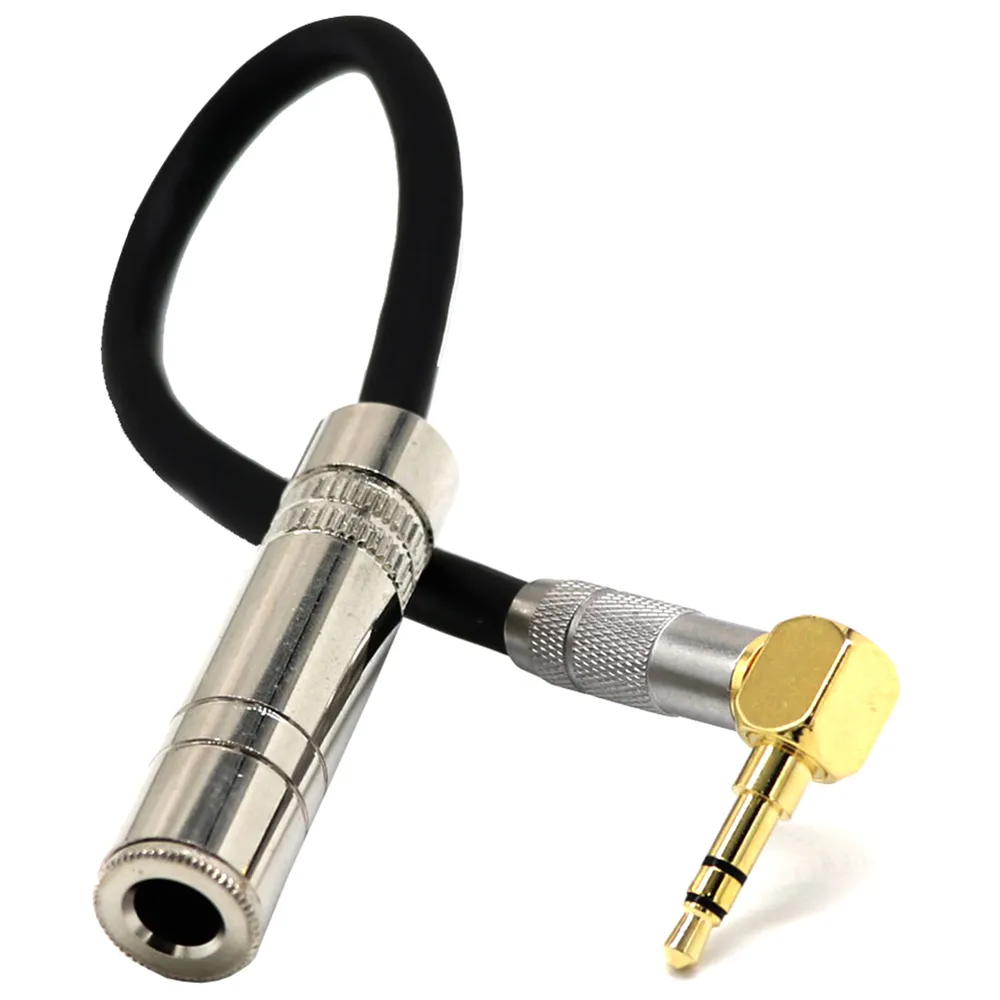

Но это все неоднозначно. Я вот не читал СЛУШАЛ провода из безкислородной меди с золотыми разъемами, позолоченными предохранителями на подставках из благородного баобаба. И слушать не собираюсь. НО ОСУЖДАЮ! :))) Неужели надо было послушать? :facepalm:
А что бы и не попользоваться золотыми разъёмами?! Я, вроде, хвастался - недавно купил переходник для своихТДС-5М, с их 6,3-миллиметрового штекера, который не так част, на популярный 3,5, так там разъём натурально позолочен, да и вообще звук отличный, совсем не как от переходника за 100 рублей... :)))
(ну и что, что фокус не в золоте, а в точно выдержанных размерах разъёма? Звук отличный - значит, микронный слой золота работает! :))) )
