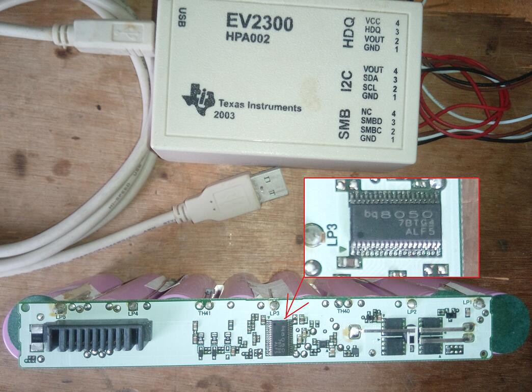

Всем привет! У меня установлен чип литиевой батареи BQ8050.
Я заменил литиевые батареи 18650. Как мне изменить внутренние данные микросхемы BQ8050?
У меня EV2300
