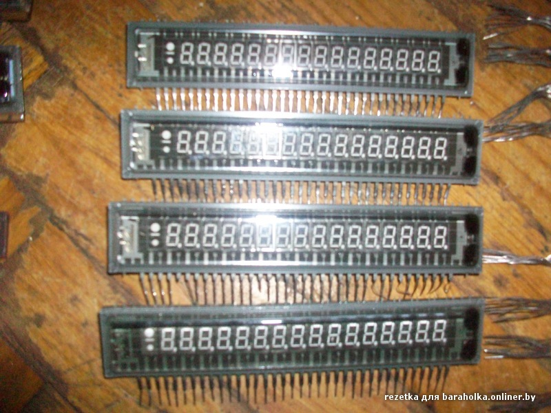

У хорошего индикатора "неоравномерного свечения" не будет..
Даже не у очень хорошего индикатора- это будет незаметно..
Вот такие индикаторы:
в том устройстве, где они стояли- спокойно питались от 5 вольт постоянки, и светились равномерно.

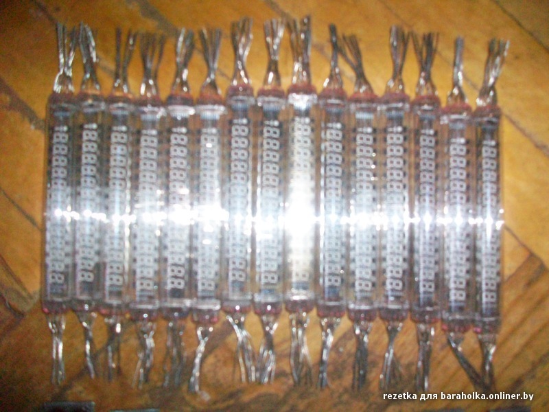

ИВ-21- ДЛИННЫЕ??
ВОТ:
ДЛИННЫЕ!!
