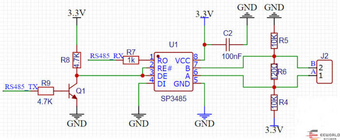

Ладно, с оцифровкой сигнала разобрались. Кстати да, очевидно, что данный подход будет работать не хуже и на прочих контроллерах, в которых есть АЦП. :wink: Но посмотрим, что у нас тут ещё интересного есть?
У нас есть светодиодный дисплей на китайском контроллере TM1650. Практически такой же мы уже использовали ранее. Пара опрашиваемых кнопочек тоже на месте. Разве что в данном случае, поскольку аппаратный интерфейс в контроллере не разведён, китайский "псевдо-I2C" пришлось сделать программным "ногодрыгом", аналогично тому, как мы прикрутили TM1637. Можно разве что отметить, что, по всей видимости, кондёры C9, C11 действительно нужны, и китайцы их ставят не просто так: при очень долгой работе вольтметра без них изредка случались сбои индикации - выводились точки во всех разрядах. Чип ловит наводки, или звон сигнала в проводниках интерфейса? :?
DA5 - это, как несложно догадаться, драйвер интерфейса RS-485. Какой-нибудь MAX485, или даже К5559ИН10АFI. А поверх RS-485 сделаем стандартный протокол связи, например, стандартный классический MODBUS-RTU. Так что наш вольтметр умеет передавать информацию в какую-нибудь внешнюю систему, например в ваш комп. Ну...должен же он хоть чем-то быть лучше банального дешман-тестера из Фикс-Прайса? :P Драйвер запитывается от 5 Вольт, чтобы сделать амплитуду выходного сигнала погромче. Практически любой чип драйвера даже в такой ситуации по входным сигналам совместим с 3,3В логикой, так что задача согласования значительно упрощается. Но обратим внимание на некоторые нюансы: R18 в цепи переключения приём-передача нужен, чтобы в момент подачи питания чип гарантировано оставался в режиме приёма и не мешал работе остальной сети! В самом деле, в промежутке времени после подачи питания и моментом инициализации GPIO, ноги контроллера находятся в режиме входа, а значит, цепь RE-DE без внешнего подтягивающего резистора окажется в воздухе, может ловить наводки, а значит, случайным образом переключать драйвер на передачу. А как мы помним, RS-485 может нормально работать только если в сети активен лишь один передатчик! Длиться это будет недолго, но всё же - неприятно, лучше перестраховаться. Далее - зачем стоит подтяжка R16? Всё потому, что выход драйвера RO, кода нога RE переводится в единицу, переходит в высокоимпедансное состояние. Проще говоря - отключается. И поскольку в UART дефолтное состояние - единица, приходится фиксировать её принудительно. Хотя в случае нашего контроллера то же самое можно было бы сделать активировав внутреннюю подтяжку на PA10. И хорошим тоном будет поставить хотя бы базовую защиту интерфейса от статики в виде специализированного супрессора VD2. Для полной красоты можно было бы ещё добавить подтяжечные резисторы на линии, но это сделайте сами, если сочтёте нужным.
Можно сразу отметить, что на практике интерфейс работал без единого разрыва, по крайней мере, на скорости до 115200 б/с включительно, несмотря на то, что тактировался от встроенного RC-генератора (ибо по другому тут никак). Даже во время принудительного подогрева контроллера феном градусов...ну, выше 60 там точно было!
