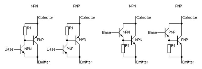

Это значит что через коллектор-базу будет течь "паразитный" 1 мА? :dont_know:
Поставил КТ837В, у него этот параметр = <0,15 мА.
то же самое...

u37
Сообщения: 1427
Сообщение u37 »
Если регулирующий транзистор составной, набран из двух дискретных транзисторов, то между б-э второго надо ставить резистор. Для этого варианта схемы где-то 10к.

u37 писал(а): Ср сен 02, 2026 13:56:45 Если регулирующий транзистор составной, набран из двух дискретных транзисторов, то между б-э второго надо ставить резистор.
Добавил между Б и Э резистор 10к, поднял питание до 50v - ничего не изменилось :dont_know:
