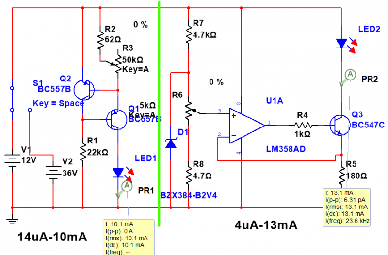

Привет.
Современные светодиоды начинают светиться уже при токе 10 микроАмпер! :shock:
Есть ли у кого схема, стабилизатора тока 10 мкА... 10 мА, для одного маломощного светодиода? Желательно из хлама :))
Можно взять 7805 и обычные резисторы, но проблема в том, что у светодиодов разных цветов разные падения напряжения, и из-за этого протекающий через светодиод ток будет разным :oops:

Соник писал(а):Желательно из хлама
Два варианта ......

Поставил переменник на 200к и последовательно 56 Ω. Ток регулируется с 3,9uA и до 10,9mA. "Перекрытие оставлю "не ремонтникам" посчитать.
Схему см. выше - на транзисторах.

[uquote="diplodok",url="/forum/viewtopic.php?p=4752040#p4752040"]Изображение[/uquote]
А на левой схеме, два транзистора нужно склеить друг с другом корпусами?
По схеме слева. Питание 12В, транзисторы использовал КТ3107И, подстроечный резистор многооборотный китайский 3296W. Протестил штук 25 разных светодиодов при токе 0,1 мА и 1 мА - работает! :))
Правда ток ниже 14 мкА не снижается, вращением подстроечника.
Скажите, а если R2 R3 заменить на постоянные резисторы, можно их переключать обычной дешёвой китайской кнопкой с фиксацией? Нормально будет работать при таких низких токах?

Соник писал(а):склеить друг с другом
не нужо. Это источник тока, а не зеркало
Соник писал(а):ток ниже 14 мкА не снижается
Попробуй поставить переменник на 100к.
Если не получится :dont_know: - транзисторы. У меня BC557C.
Соник писал(а):переключать обычной дешёвой китайской кнопкой с фиксацией
Не знаю. Переключатель в токозадающей цепи? А с другой стороны - думаю что можно.
Примерно так
R1 - Imax
R2 - Imin
И всегда помним, про сопротивлеие контакта!?????
