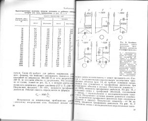

mickbell писал(а): Пн сен 07, 2026 17:55:01
немой писал(а): Вс сен 06, 2026 21:29:25 схема.jpg
Все схемы негодные. Всякий отключаемый конденсатор должен иметь разрядный резистор. Ибо ёбнет.

Что читать: что отключенный конденсатор в течение некоторого, иногда довольно приличного времени сохраняет заряд? Вряд ли там про такое пишут, ибо про это не знают разве что в детском садике. В школе - и то знают. Знайки, ага.

mickbell писал(а): Пн сен 07, 2026 21:59:31 Что читать: что отключенный конденсатор в течение некоторого, иногда довольно приличного времени сохраняет заряд? Вряд ли там про такое пишут, ибо про это не знают разве что в детском садике. В школе - и то знают. Знайки, ага.
Если читать ,,разучились,, ... тогда посмотрите ... Бгггг...Нет резисторов ....

Да в схемах однофазной запитки трехфазников рабочий конденсатор через обмотки двигателя разряжается. А вот пусковой отключаемый конденсатор нагружать сопротивлением надо обязательно. И не только исходя из правил безопасности. Чтобы меньше было шансов контакты выключателя сварить.
