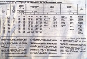

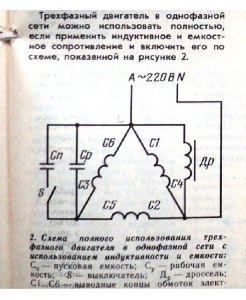

Croma
Вот сразу видно Интересна Вам тема ... :)) а на счёт ,,Кур и кондёров которые не клюют ....
В табличке посмотрите на марки кондёров ...
Схема включения стоит выше ...
