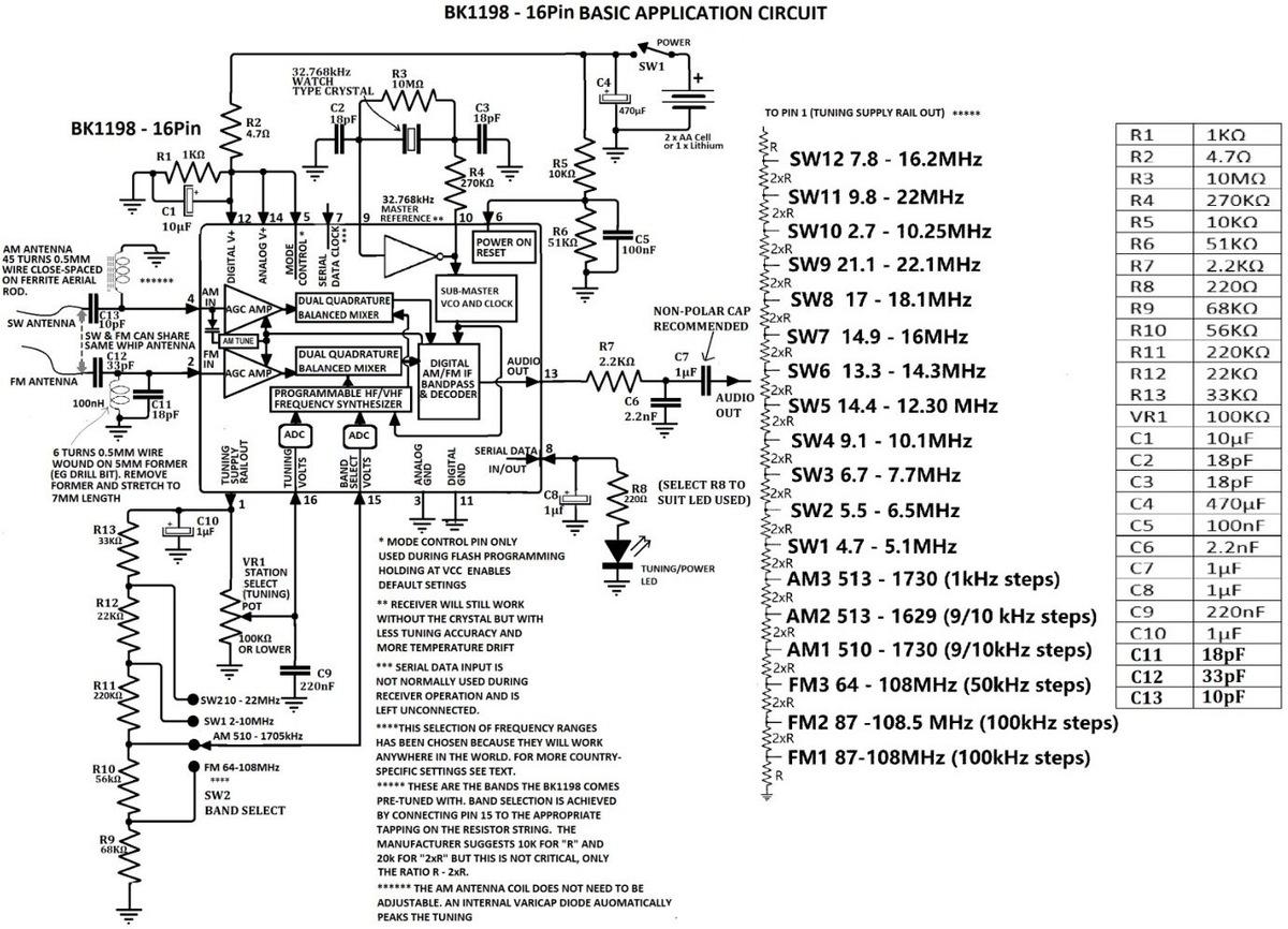

С 2023г имеется такая китайская ИМС BK1198, в двух корпусах, SOP-16 для моно выхода и SSOP-24 для версии стерео BK1198L.
Непонятно, если к моно версии на выход поставить стерео декодер типа TA7343, будет ли он работать, ИМС с синтезатором частоты
и внутри сигнал имеет цифровую обработку, и пилот тон может на выходе и не появляться.

Не будет.

У меня тоже похожие подозрения. Если там цифра то снесёт всё.
Интересно то, что схемы на стерео вариант BK1198L в сети нет,
она есть в даташите, но всём PDF полно мелкого шрифта, а вот
схема не читаемая, одни цветные пятна.

Не будет, на выходе нет КСС.
А это что, проблема по описанию назначений выводов схему составить ?
Там, правда, есть одна западня - переключение диапазонов построено совсем иначе, чем в моно версии ее. Там управление по двум линиям идёт тремя уровнями напряжений на них.
Тогда ждите - я сейчас как раз получил переходник с ssop24 , сегодня заканчиваю сборку очередной стойки под новый музыкальный центр, следующий проект как раз идёт замена тракта приемника в Мелодии-105 на нее. И ещё в пару старых музакальных комбайнов.
Печатку сделаю и схему тогда же заодно прорисую полностью.

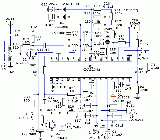

По моему, лучше чем CXA1238 никто ещё из аналоговых микросхем не придумал.
Одно время Sony только на ней все свои приёмники и делали. От муз. центров
до носимых. Сейчас вроде есть улучшенный вариант CXA1538.
Я на сразу сделал настройку CXA1238 на варикапах вместо КПЕ, проще поставить
многооборотный резистор, чем мудрить вернеры и слушать треск КПЕ.
