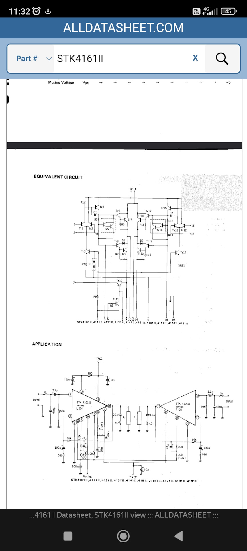

Имеется усилитель кенвуд из 90х..
На имс stk4161-2..
Знакомый по глупости накрыл с верху летом другим аппаратом,и тем самым вызвал перегрев внутренностей.
Теперь на выходе при подключении АС ,жгет ее..
Аппарат был вскрыт, заменено пару емкостей,в виду вскрытия их от ситуации,но безуспешно...
Ребят направьте вновь на русло...

Stk - они нежные и беззащитные, и работать согласны лишь при тепличных условиях.
Чуть что не по ним, горят сразу. Вот здесь как раз такой случай.

Возьмите мультиметр (цифровой), включите усилитель без колонки и мультиметром померьте напряжения на всех выводах микросхемы относительно земли. Запишите и предствьте значения и ссылку на pdf этой микросхемы.

u37 писал(а): Вс сен 20, 2026 12:37:15 Возьмите мультиметр (цифровой), включите усилитель без колонки и мультиметром померьте напряжения на всех выводах микросхемы относительно земли. Запишите и предствьте значения и ссылку на pdf этой микросхемы.
Это само собой,мне нужно самому посмотреть вначале,что заменили и где..
Просто в предыдущем посте,про шарп ,там простая имс а здесь как посмотрел динозавр какой то...)

STK сдохла, они довольно нежные, плюс ещё возраст сказывается, ищите оригинал, на Озоне и WB есть оригиналы с распайки, я покупал, рабочие, цена вопроса в среднем 500-800 руб.
С новодельной китайчатиной как повезёт.

Но учти , на плате наверняка есть ещё битые детали. Сразу не впаивай.

1. Для очистки совести можно померять напряжение питания. Хотя скорее всего, там гденть +/-50 и можно не трепыхаться.
После чего смело можно
2. Отправляться искать другой силовой трансформатор, который даст питания гденть +/-27...35. После вкорячивания какового можно будет впендюрить туда оконечник на TDA7294.
...если, конешно
3. Там тембра НЕ в ООС УМа, как всегда у этих убогих.
А схемы самой балалайки у вас конешно нет. Как и вольтметра.
...так что можно вместо этой клоунады просто идти покупать другой, живой усилитель.

Вначале посмотрю напряжения на выводах,далее скину сюда для инфы..
