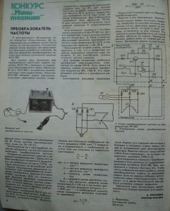

Тогда надо Подучится ... с такими знаниями :shock: рановато на такое замахиваться ... ну или найти Мастера Наставника который будет учить и направлять на путь истиный ... :tea:
П.С, На картинке информация к размышлению ..........
