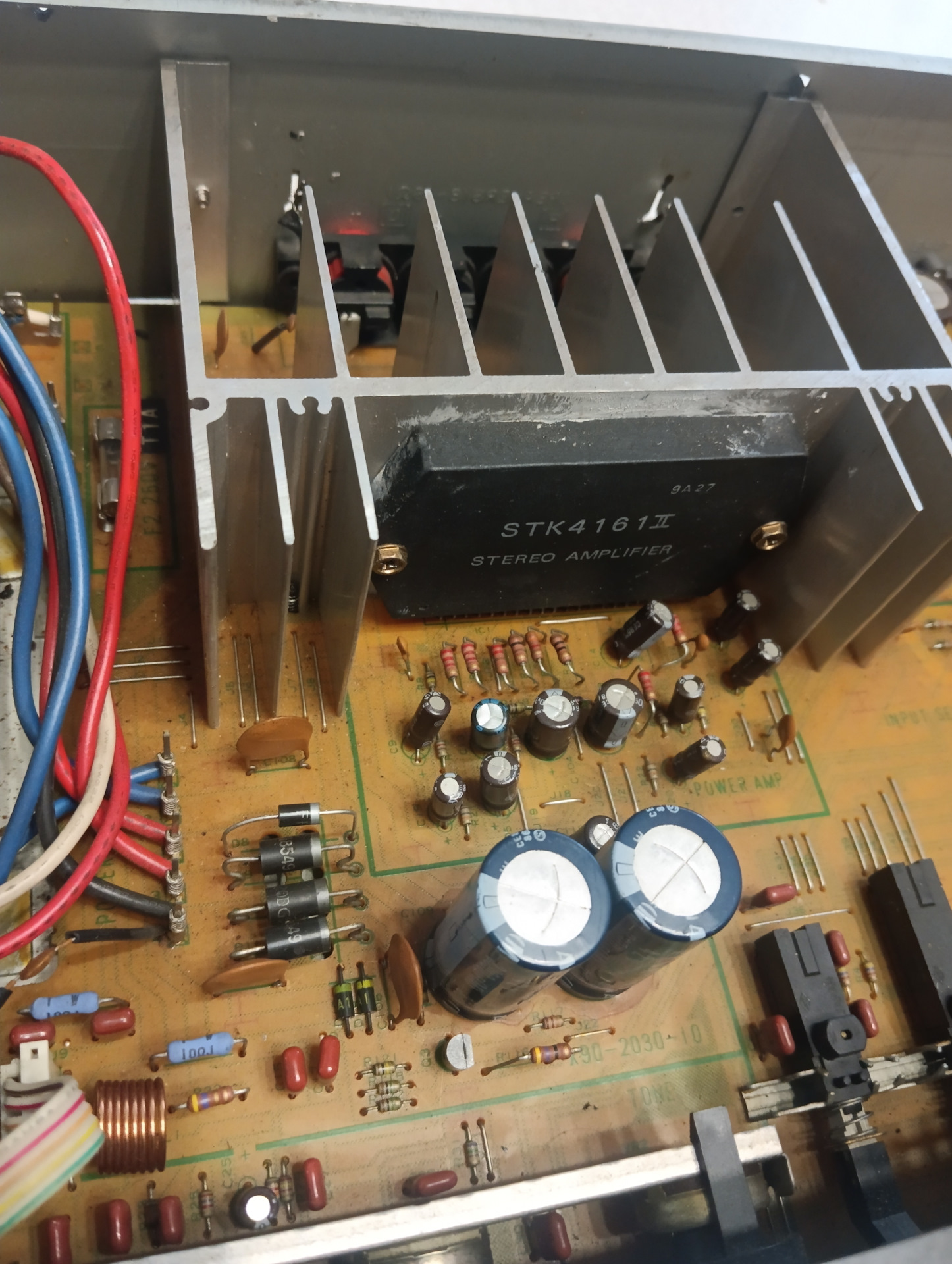

Ребят всем доброго.
Сегодня есть время посмотреть кенвуд..

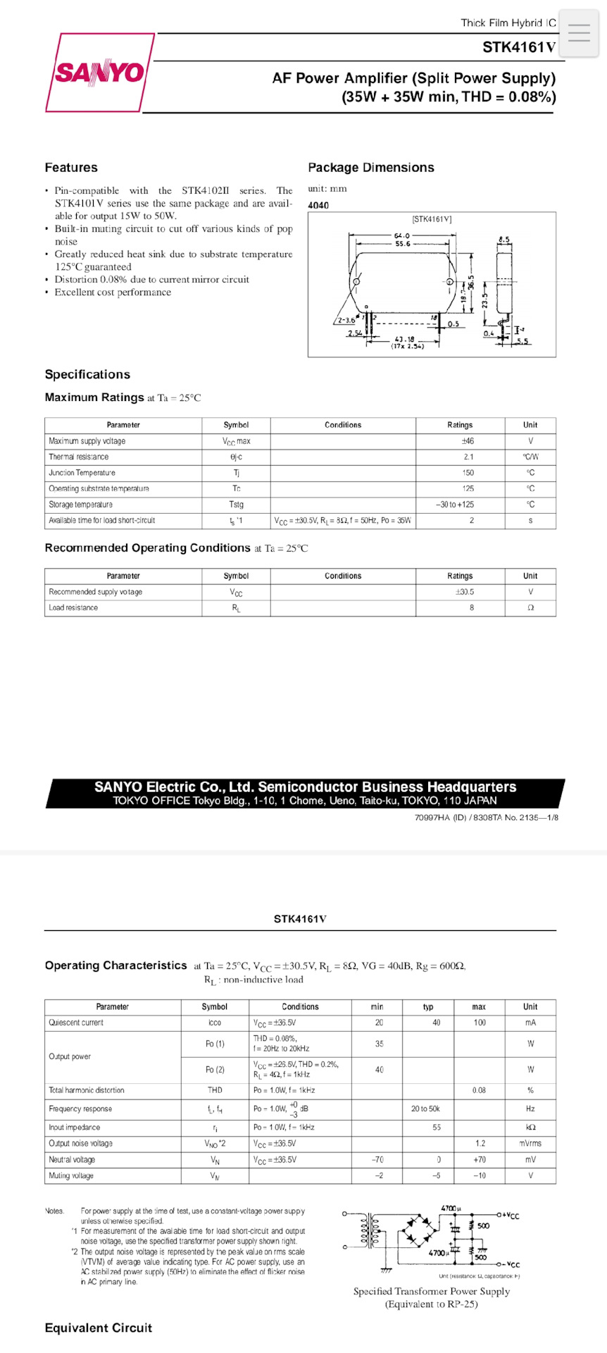

В общем ,замерил напр на выходе Ас, на одном канале 0в,на другом, 39в..
Питание stk ,, на 11 и12 ноге ,,80в! Хотя по мануаулу не более 45в...
Смотреть обвязку??

Сообщения: 27396
Сообщение Муркиз »
А что такое 11 и 12 ?
Сообщения: 98
Зарегистрирован: Вс фев 19, 2017 18:16:51
Откуда: Петрозаводск
Сообщение slavek »
Муркиз писал(а): Сб окт 03, 2026 09:11:11 А что такое 11 и 12 ?
Питание

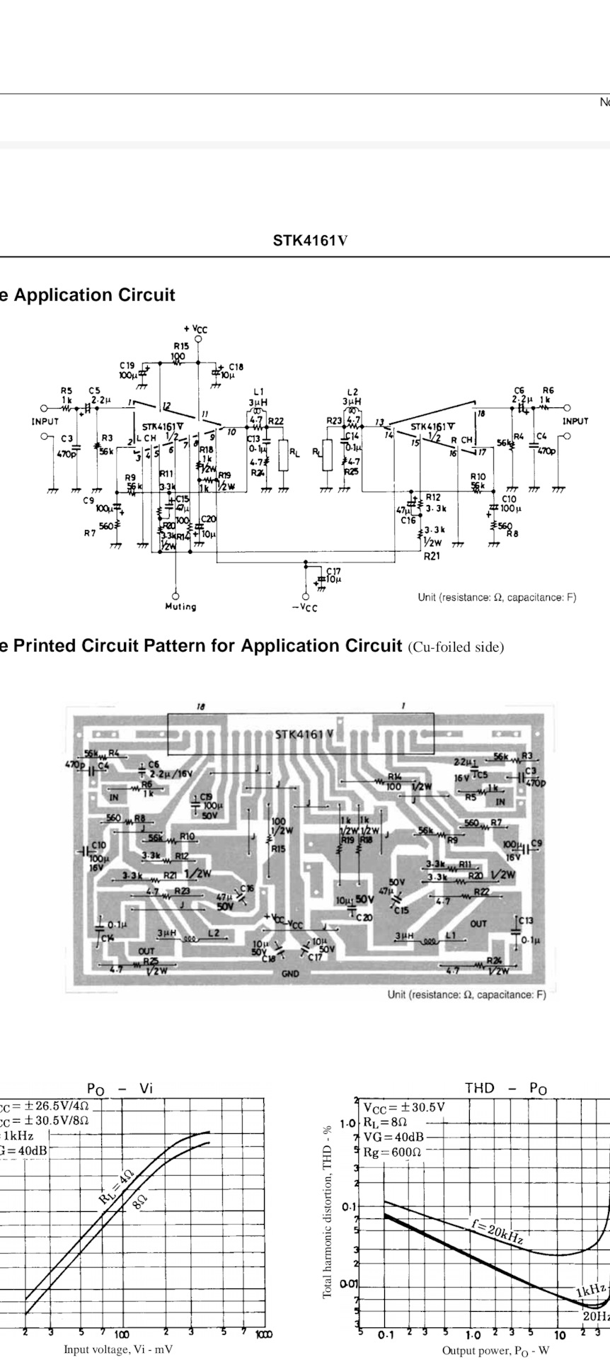

slavek писал(а): Сб окт 03, 2026 09:06:53 на другом, 39в
ничего важного ты не сообщил .... это и так было понятно с самого начала .... :)
раз делать нечего, то хоть схему с номиналами нарисуй...))))

Ну да,я же просто прислал фото аппарата и жду сижу.....
По этим параметрам не понятно,что дальше предпринять??..
Сообщения: 98
Сообщение slavek »
Это может тебе делать нечего, а у меня работа такая....загуженность с утра до вечера..
Сообщения: 1524
Сообщение Krismi70 »
менять микросхему всё равно придётся....а что ещё советовать без схемы ????
ещё можешь понять, чем отличаются +39 от 80-ти ....
Сообщения: 27396
Сообщение Муркиз »
80 вольт - относительно какой точки измерялось !
И потом - у stk 18 выводов, где остальные замеры ?
