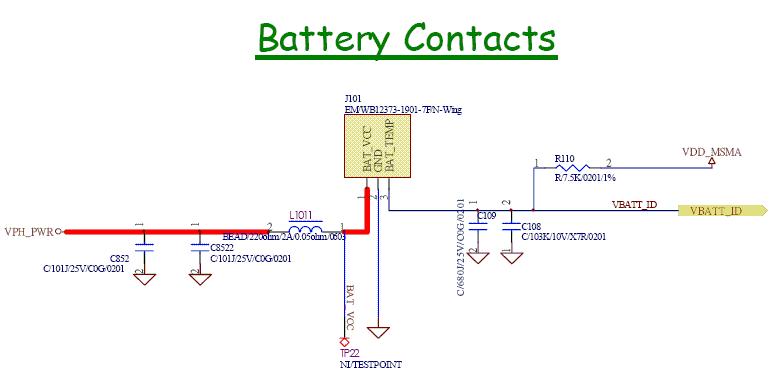

Nokia 7088 при включении пишет Local mode. Если подать питание от БП, закоротив третий контакт с минусом, то находит сеть и работает нормально. Батарея была проверена и оказалась рабочая.

Скорей всего последствия попадания влаги, посему промыть в УЗВ, даже при отсутствии явных следов коррозии. Далее, по схеме проверить соответствия номиналов резисторов в цепи BSI. Ну а далее уже перепайка микросхем... или, как вариант, пользование с замкнутыми 2-3 контактами батареи. Но заряжать АКБ придется отдельно.

Serg-G
В схеме телефона, цепь BSI не нашел. Прикладываю часть его схемы.

бат темп-это бси в даннром случае. конденсаторы на массу посмотри, текут после воды на ура, и промой все тело в изопропиле
