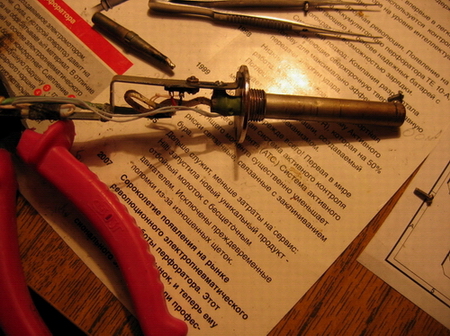

Все розобрался то была не рабочая термопара в паяльнике а можно ли использовать термопару с мультиметра ?
 Заголовок сообщения: Re: Цифровая паяльная станция (от михи-псков)
СообщениеДобавлено: Чт июл 22, 2010 10:45:04
Рейтинг сообщений: 48
Зарегистрирован: Ср июн 24, 2009 13:07:19
Сообщений: 847
Откуда: Белгород
можно

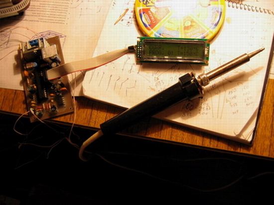

http://www.radiokot.ru/forum/download/file.php?id=16454 когда-то делал термоконтроль для советского паяльника .
http://www.radiokot.ru/forum/download/file.php?id=16453
UA3ZAA ex.UA9KBT
СообщениеДобавлено: Чт июл 22, 2010 11:10:03
Зарегистрирован: Пт янв 08, 2010 21:50:59
Сообщений: 103
все ребята всем спасибо оказывается нагреватель розбирается и там + термопары оторван сменил термопару как новый стал
