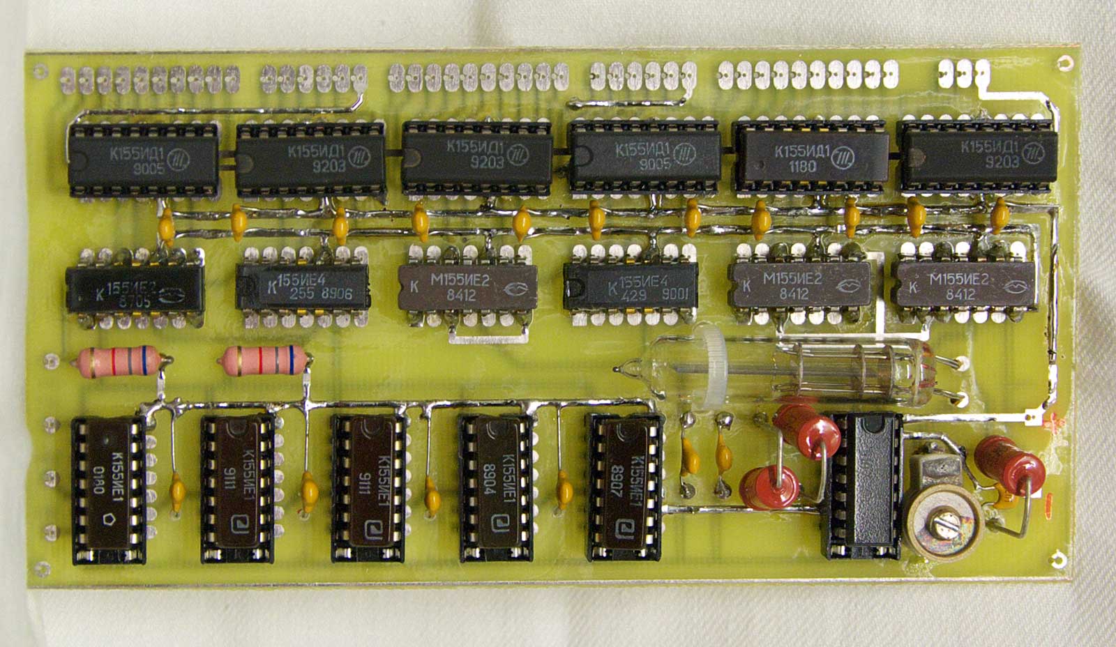

Забрал я наконец-то свои платы и трансформатор. И добрался кое-что уже впаять.
Кнопки пока не впаивал. Там на 202-205 странице помогали murlb|ka, у которого не получалось с этой схемой и настаивали на том, что кнопка SB3 должна быть нормально-замкнутой. Не совсем понимаю - по схеме - нормально разомкнутая. При нажатии на нее 1 и 2 ноги делителей замыкаются на землю и сбрасываю показатели секунд. Или я что-то не так понял?
и еще - подал питание. Все микросхемы тепленькие. В мултиметре у меня есть частотометр до 20кГц. Ну, после ЛА3 100кГц мерять бесполезно, понимаю. Но после делителей 10 и 1 Кгц должно же нормально показывать? Я минусовой провод частотометра на минус, + на выход делителя (5-е ноги). Правильно? Показывает какую-то хрень: от 100 до 400Гц, при этом показатели плавают и не зависят от уровня делителя (1 или 6). Что не так?
Спасибо.
А попробуйте померять частоту подключив мультиметр к плюсу питания и к ноге микросхемы делителя :) так скорее найдется. Во всяком случае наличие секундного импульса можно смотреть светодиодом подключеным к плюсу питания и к ноге последней микросхемы делителя. А кнопка действительно должна быть нормальнозамкнутой.

я бы с помощью осцилла проверил как работает тактовый генератор

Здравствуйте, уважаемые.
Большое спасибо всем за отзывы.
Alexey_Sh писал(а):
в верхней части на мой взгляд достаточно "странно" установлены блокировочные конденсаторы
Да. Просто по схеме их 3 штуки всего. Когда мне тут подсказали, что их лучше на каждую микросхему ставить, плата уже была готова. Поэтому по принципу "лишним не будет (тоже тут подсказали)" решил их поставить во все места, где их можно аккуратно и красиво втулить между + и -. А вверху как раз 2 дорожки рядышком (действительно, одна "+" на один ряд, а вторая "-" на другой ряд микросхем - неоптимально). Поэтому и втулил. А если не заведется, буду вешать навесным монтажем на ноги микросхем.
Или я рассудил неправильно и этот ряд совсем лишний или даже вредный?

Доброй ночи всем.
Гефестион писал(а):
По-моему, они вообще не должны греться. Скорее всего что-то не то с питанием.
Не, ну они не сильно горячие, но теплые. Кроме ИД1 ( эти почти не греются). Питание я пока не спаял - подаю с лабораторного Б5-44. Подключил амперметр - 330мА. Т.е. где-то по 28мА на корпус. А у них до 60мА по паспорту. Вроде, нормально?
to All
Как понял по схеме, кнопки 1 и 2 должны и замыкать и размыкать. В норме вывод последнего счетчика должен быть замкнут с резистором R5. Это так?
Пока кинул перемычку вывода (5-я нога) последнего счетчика с резистором R5. Секундных импульсов нет.
Проверил питание ЛА3 и счетчиков. Везде 5В. Проверял и на выводах панельки и на выводах микросхем. Все нормально по питанию.
Померял напряжения между 14 ("+") и 5 (выход) ногой ЛА3 и делителей. На ЛА3 - 3,5В. Светодиод горит. А вот на всех ИЕ1 0,23-0,01В по убывающей (кроме DD4 - на ней тоже 0,23). Светодиод нигде не горит.
Попробовал подкинуть другой кварц (такой же). Правда, не выпаивая первый. Без результата.
Поменял ЛА3. Все тоже самое.
Что делать дальше, уважаемые коты?
Спасибо.
ЗЫ: на всякий случай вложил фото платы в высоком разрешении.

Плата, не похоже, что с металлизацией. проверьте внимательно все соединения переходящие с одной стороны на другую. Эти розовые детали стоящие на месте резисторов R4 R5 - точно резисторы? Померьте тестером их сопротивление.
Еще раз опишите симптомы, что и как не работает. Соедините накоротко SB3 и для начала 14 вывод DD1 соедините с 5 выводом DD3.

Здравствуйте, уважаемые. Спасибо за помощь.
Да, без металлизации. Поэтому прозванивал каждый переход после пайки.
Да, это 2Вт резисторы. Номиналы всех деталей (кроме микросхем) проверял перед пайкой (правда, переменный конденсатор не проверил). В т.ч. этих резисторов. Когда они впаяны и в них тыкнуть тестером, то на одном 2К, на другом 1,7К.
Да пока только то, что писал. Т.е я дальше пока не двигался и индикаторную плату не распаивал. Т.е. сейчас не мигает светодиод между + и 5-й ногой 6-го делителя. На всех делителях между + и 5-й ногой меньше 0,2В (на ЛА3 - 3,5 и светодиод горит). Частотометр (встроенный в мультиметр китайский с пределом в 20кГц) на выходах генератора и делителей показывает 100-400Гц.
SB3 распаяна уже (нормальнозамкнутая).
Т.е. "+" питания с выходом DD3. Сделал. На выходе DD6 без изменений.
СообщениеДобавлено: Сб июл 24, 2010 13:55:54
Рейтинг сообщений: 8
Зарегистрирован: Пн июл 12, 2010 21:05:01
Сообщений: 335
Откуда: Донецк
Еще раз проверил все переходы между слоями на участке DD1-DD6. Все нормально.
А там вы и не увидите. Слишком короткие импульсы. Светодиод цепляйте на 12 контакт DD7.
Моя ошибка. Схема мутная, имелось ввиду DD7. Но если уже это все распаяно, то первое, действительно проверьте светодиодом (с резистором!) импульсы на 12-м контакте DD7. Тестер выбросьте, лучше спаяйте логический пробник - гораздо полезнее при проверке логических схем.

Ура! Прогресс!!!! Есть секунды. Или это не секунды :dont_know:
Светодиод с резистором в 1К припаял на 12-й контакт DD7 и 5-й контакт DD3. Я правильно понял? Поначалу светодиод начал весело мигать с частотой где-то 7-10Гц. Потом погас. включил/выключил питание - начал постоянно гореть. Еще раз - начал мигать с частотой около 1Гц. Еще раз - совсем не загорается. Еще раз - 1Гц 10-15 раз мигнул и стал гореть постоянно. Короче, каждый раз по новой.
Думая, что я понял неправильно подпаял его на 12-й контакт DD7 и 5-й контакт DD6. Постоянно горит.
Не, я распаял пока SB3 и кинул перемычку вывода (5-я нога) DD6 с выводом резистора R5. Так, вроде, должно быть без нажатия кнопок SB1 and SB2?
Такой пойдет? http://hobbyport.ru/mkmagazin/mk_other/electronics/9001_6_samodelok_na_1_ims_3.gif
Имеется в виду между 12 контактом и плюсом питания включается цепочка светодиод и резистор... ну да, где-то 1 килоом.
