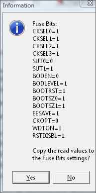

Volly писал(а):
fim75 , решает- правильное выставление фьюзов.
Еще раз спасибо,больше вопросов по работе нет,получилась супер.Но фузы я установил случайно от программатора вот эти,из статьи неидут,какие точно должны быть?
fuses.gif [7.67 KiB]
Volly
Заголовок сообщения: Re: Цифровая паяльная станция своими руками.(V 2.0)
Добавлено: Ср сен 22, 2010 15:03:40
Рейтинг сообщений: 2
Зарегистрирован: Пт мар 06, 2009 18:22:23Сообщений: 702
Кварц должен быть на 4 МГц.
fim75
Добавлено: Ср сен 22, 2010 18:21:45
Зарегистрирован: Сб авг 21, 2010 09:32:28Сообщений: 17Откуда: Оренбург
Все,теперь я спокоен
А зачем второй таймер?
Volly
Добавлено: Ср сен 22, 2010 19:19:56
Первый таймер работает до 380°, второй- 380° и выше. Вроде так.
