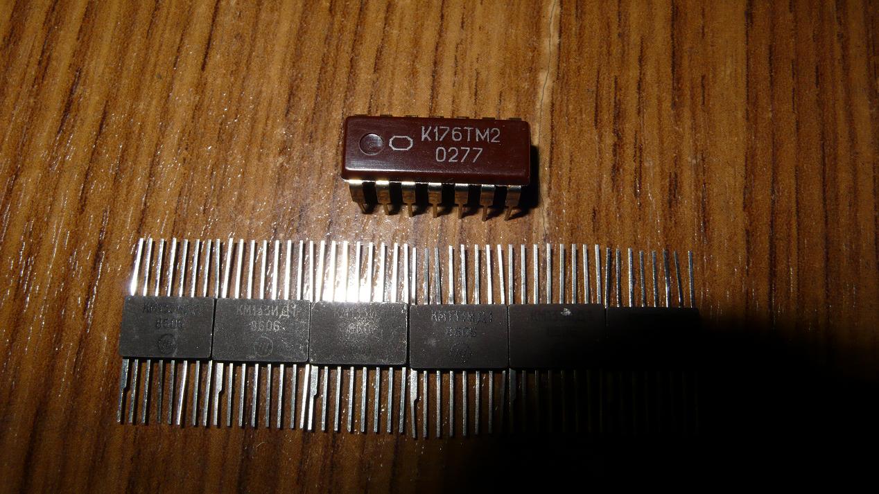

А есть у кого-нибудь справочный листок на микросхему к133ид1. Интересует расположение и наименование выводов.
СообщениеДобавлено: Пн авг 23, 2010 13:54:20
Зарегистрирован: Ср май 24, 2006 12:55:06
Сообщений: 240
Скорее всего, от К155ИД1 не отличается.
Мне тоже нельзя....
СообщениеДобавлено: Пн авг 23, 2010 14:13:45
Карма: 162
Рейтинг сообщений: 2441
Сообщений: 10736
Откуда: Россия
http://www.electromir.net/Spravka/155/155id1.htm
Корпус только другой, с планарными выводами 402.16-6

Зарегистрирован: Вс ноя 29, 2009 19:38:40
Сообщений: 56
Спасибо. Разобрался. Вот мои 133ид1 и для сравнения - древняя 176тм2.
