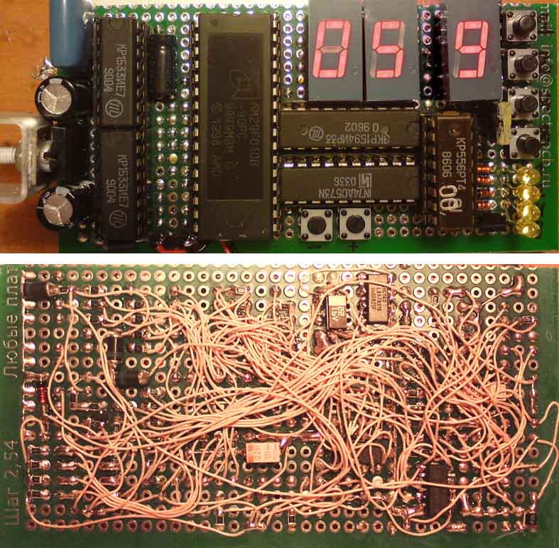

Программатор для РТ4 делал для проекта часов с неонками и К145ИК1901.
Аналогично шкале, без МК, на россыпи. Повторение и схема - большой вопрос.
Занимаясь почти каждый день проектированием электронных устройств на работе, с полным циклом и документацией на производство, крайне лениво для домашнего хобби травить печатки и рисовать схемы. Огрызок макетки, детали - какие есть в наличии, не важно устаревшие или ультрановые, идея сразу на плату. Такое вот сочетание ДИП жуков и мелочи 0603. :))
Программатор для РТ4:

:shock: злой программатор))
а можешь еще раз на пальцах объяснить что там за программа внути?)

Ручной программатор, всмысле кнопочками записываете? РТ4 это пзу, на скоко я помню?
Получается она выполняет ту роль которую должен был выполнять мк если бы он там был.

На вход рт4 поступают данные которые указывают на адрес ячейки которую мы хотим считать, на выходе появляется битовая последовательность, которая была ранее записана по этому адресу (получается своего рода универсальный дешифратор).
По моему так, если не ошибаюсь

В большой ПЗУ таблица перекодировки из двоичного кода в HEX символы на индикаторах. И все. Никакой программы там нет.
Адресный счетчик реверсивный. Адрес задается кнопками "+ -". Нужные биты прожигаются кнопками справа. На индиаторах адрес и данные. Индикация динамическая.
