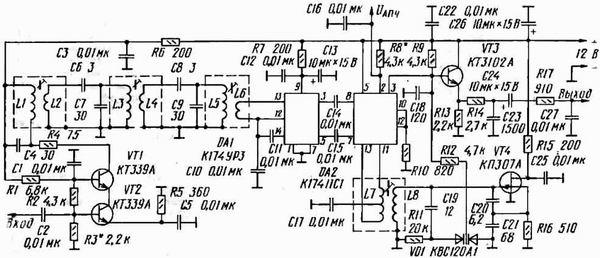

Схем же полно. Самое простое это после него поставить TDA7000 и с неё на УНЧ.
Многооборотный резистор должен быть прецизионным. Иначе ничего не выйдет. Невозможно будет на станцию настроится.
В давние времена делал подобный на советском СКМ-24. За ним шел УПЧ на 174УР3. Она в принципе тянет частоту 30 мгц. Схемы тоже в интернете и ж. Радио есть, но сейчас можно и другую элементную базу применить.

aen
Сообщения: 11940
Откуда: Россия.
Сообщение aen »
Evgeny1 писал(а):наверно придется мне другой тюнер найти :)
Я в давние времена делал вообще на советском СКМ-24 и таким УПЧ и все работало.
ж. Радио 2 1985 г
В более новом ж. Радио была еще подобная схема на микросхемах 174ПС1
http://www.qrz.ru/schemes/contribute/uh ... ampl.shtml
Сейчас конечно такие уже не имеет смысла делать.

и мне не нужно управление с контроллера и отображение частоты мне два резюка для грубой и точной настройки :)
Сообщения: 1833
Зарегистрирован: Вс окт 04, 2009 13:23:12
Откуда: н. новгород
Сообщение anatol378 »
Evgeny1 писал(а):завтра попробую найти парочку тюнеров
Тогда от 0 до 30 В на вход настройки - это грубо
0-5-10 на вход АПЧ - подстройка точно.
На АРУ бог знает от 0 до 10
12 В на нужный диапазон, на остальные корпус.
И т.д.
