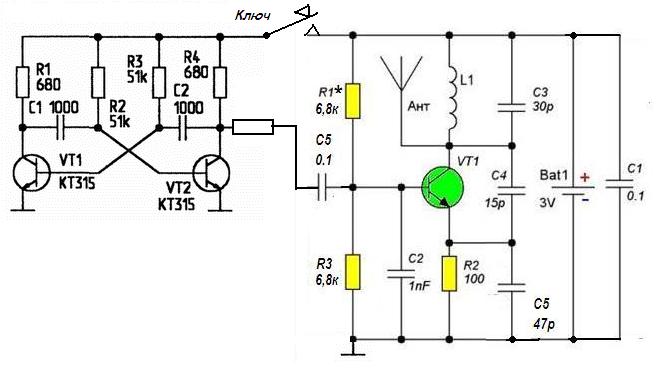

Пожалуйста, подскажите, как сделать маломощный радиопередатчик Морзе, желательно на FM диапазоне?

Берите схему любого жука или радиомикрофона на FМ диапазон и вместо микрофона делайте мультивибратор и и подавайте питание на мультивибратор через телеграфный ключ.

У мультивибратора и передатчика должно быть отдельное питание?
И подключать как: там, где к мультивибратору припаивается динамик(зуммер), так же подключать к передатчику?

Зачем отдельное?
Вот бери хотя бы этот жук и мультивибратор по любой схеме.
viewtopic.php?p=216366#p216366
И соединяй их так.
Частоту мультивибратора возьми около 500 гц

И как подобрать частоту мультивибратора? Неподписанным резистором под ключом?
А можно сделать так, чтобы менять частоту на передатчике?

Нет. Изменяя ёмкости конденсаторов С1, С2 и изменяя сопротивления резисторов R2, R3 в небольших пределах.

А как тогда менять частоту передачи?
И сколько витков в катушке L1? намотка на стержне от ручки,да?

Там же над картинкой ссылку дали, что бы про передатчик прочитать. Там все написано.

А резистор между мультив-м и С5 обязателен?

Сигнал с мультивибратора слишком велик будет. Резистор подобрать, что бы получить нужную девиацию частоты в пределах 50 кгц. Там на базу меньше одного вольта нужно подавать.
Можно регулятор громкости поставить. Все равно.

Регулятор громкости - это переменный резистор на место неподписанного резистора?
И что будет, если случайно не ту девиацию частоты поставить?

Или громкость недостаточная или искажения тона сигнала при приеме.

А это точно FM-передатчик?

Вы имеете ввиду диапазон FM или частотную модуляцию?
Этот генератор точно может работать и в диапазоне FM и с частотной модуляцией, хотя там присутствует и амплитудная...

Как нет. В статье это упоминается и не один раз... например:
Сейчас мы подадим на жука питание, и если сразу повезет, то сумеем поймать его на приемник с диапазоном FM 88-108мгц

Приемник можно взять любой на ФМ диапазон.
Мультивибратор на частоту 500 - 1000 гц можно и на логике 561 серии сделать.
