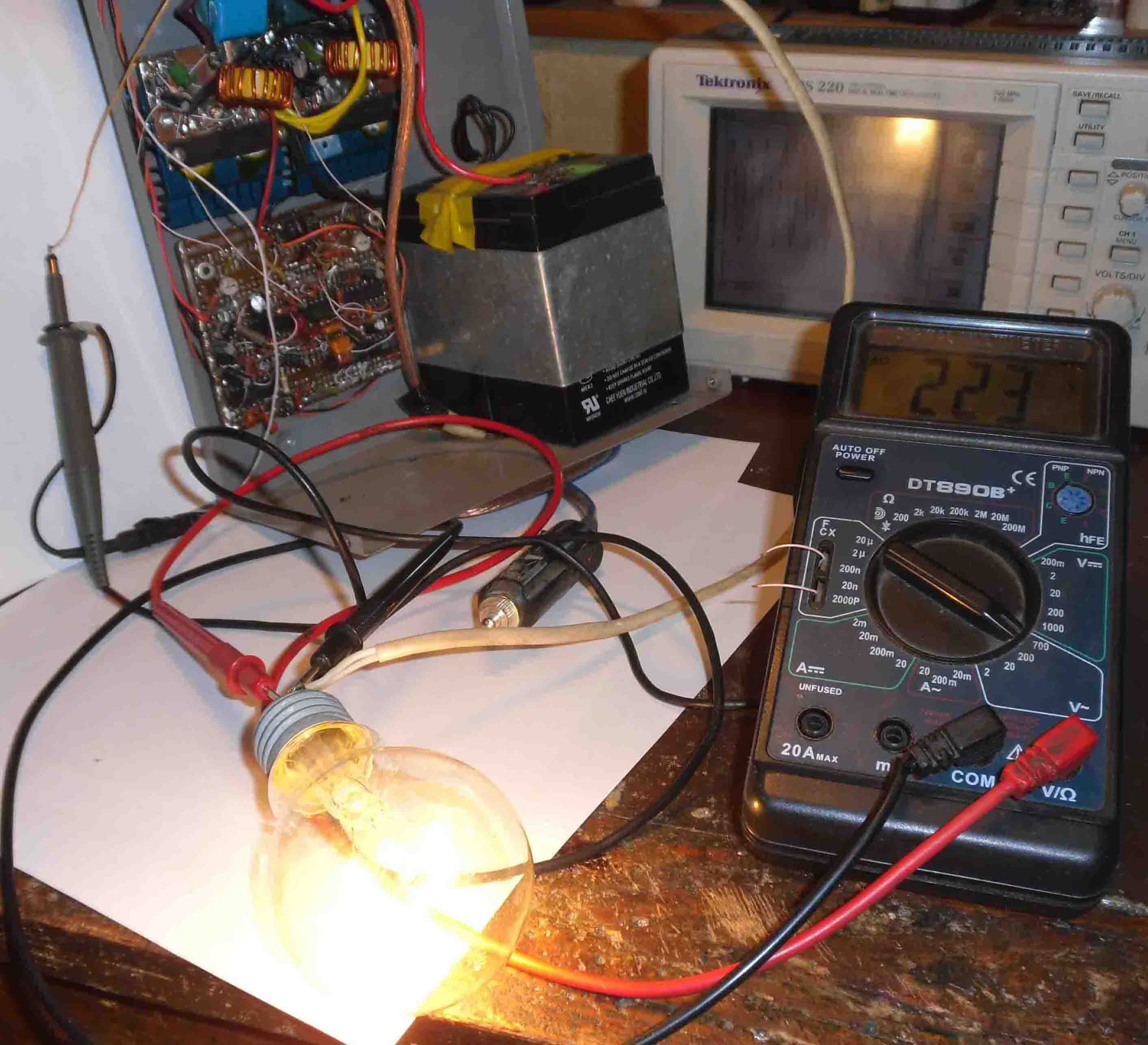

Здравствуйте
Я хотел спросить у AVE на принципиальной схеме нет ошибок?
Хочу собрать такой преобразователь но свободного времени мало.
Вы писали что собирали его и он работает.
Может Вы чтото исправляли при сборке или это и есть финишная схема?

Это финишная схема, а чтобы пресечь разговоры о работоспособности, смотрите ниже…
Собрано, конечно, довольно безобразно, но работает уже почти два года. Я в степи от него питал осциллограф и паяльник с трансформаторным блоком питания.
