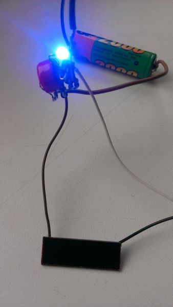

Borodach писал(а):А у меня фонарики вот с такой схемой я, правда, заменил белые светодиоды на жёлтые - стало как-то "теплее"...! :)
Уважаемый Borodach, сделал по схеме которую Вы опубликовали фонарик. Но он корректно работает только если на входе "дохлая" батарейка, а точнее 0.75В. Тогда при попадании света на солнечную панель светодиод как и должен - гаснет. А если подключить аккумулятор на 1.2в, то светодиод горит постоянно... есть свет на солнечной батарее или нет.
Я не очень опытен в радиоэлектронике, но у меня есть два подозрения, или солнечная панель (которая взята от калькулятора) слишком слаба (выдает при максимальном свете 3.05в и 6мА). Или светодиод слишком мощный... Может я не правильно намотал дроссель или резисторы надо подбирать непосредственно под транзисторы, я транзисторы взял аналог: 2N2222.

Купил недавно фонарик как раз с такой схемой (транзисторы с резисторами заключены в маленькую 4-выводную микросхемку).
Взял я этот фонарик с целью выдрать из него солнечную батарею и приспособить её к калькулятору. Но результаты замеров были неутешительные. Дело было вечером, поэтому СБ освещал лампой ДРЛ250 примерно с метра. Напряжение ХХ получилось 1,6-1,7В, ток КЗ 100 мкА. Аккмулятор 300 мА/ч. Короче, СБ годится только в качестве фотоэлемента. :(
