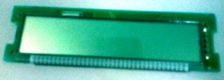

Вечер добрый, многоуважаемые Коты! Достался по случаю однострочный LCD-дисплей от телефона Panasonic. Он с платой контроллера в сборе. Искал на него даташит-ничего не нашел. Может быть, кто-нибудь из вас знает,как подключать его, где какие выводы? Весьма благодарен за ответ!

90% - без шансов.

Я примерно так и думал... Но все же РадиоКот-последняя надежда

1. GND (ПЯТАЧОК НА ПЕЧАТКЕ КВАДРАТНЫЙ ОСТАЛЬНЫЕ КРУГЛЫЕ)!!!
2.+5V
3. ЯРКОСТЬ (НА МАССУ ЧЕРЕЗ 2К)
4. RS
5. R/W
6. E
7. D4
8. D5
9. D6
10. D7
Взято от сюда:
http://www.pro-radio.ru/docs/2236/
У меня такой же индикатор,по этой разводке подключил питание,вывод 3 (контраст.) замкнул на землю,при этом загорелись последние восемь символов,дальше пока не проверял.

32768, спасибо Вам за ответ, но у меня не тот случай. Дисплей мой не знакосинтезирующий, а сегментный, на нем только цифры есть и спецзнаки какие-то для телефонов. И контактов для подключения не 10, а всего 6. Да, на факсах Панасоник стоят однострочные восьмисегментные знакосинтезирующие индикаторы. Прошу извинить за качество фото, под рукой только мобильный телефон.

в телефонах ( не сотовых) обычно применяются дисплеи на основе контроллера ML1001. Попробуй зацепить его так :
1 - Vdd
2 - GND
3 - LOAD
4 - Din
5 - Dclk
6 - CHK
для примера глянь документацию на какой нибудь TIC 8213

Извиняюсь за некропостинг. У меня дисплей завелся с вашим пинаутом. Так что спасибо большое :-)

Подключаю как написал 32768,вместо HD44780,все хорошо работает,не знаю какой у кого,дисплей,у меня 16x2если нужно будет прицеплю фотки

У меня пару лет валялись дома пара телефонов панасоник. Недавно избавлялись с женой от хлама в квартире и они тоже попали под раздачу. Но я не мог не разобрать их на детали. В одном из них стоял указанный дисплейный модуль, в точности как на фотографиях Nusik1975.
Так как телефон был рабочий, то я включил его и потыкал осциллографом. Оказалось, что там SPI-подобный интерфейс, односторонний (без MISO), формат данных достаточно простой, почти сразу увидел закономерности в паттернах импульсов, совпадающие с сегментами цифр. Ради интереса решил подключить его к ATmega328. К сожалению данные там отправляются не кратно 8-ми битам, поэтому аппаратный интерфейс SPI в микроконтроллерах AVR не годится. Реализовал программный побитный SPI мастер, дисплей завёлся. Дисплею требуется инициализация, это набор из четырёх битовых посылок, которые я просто скопировал согласно осциллограмме с платы телефона. Я пока не понял за что отвечают эти биты, но понимание и не требуется, главное, что после этого можно отправлять дисплею специальную команду с адресом и данными, которые напрямую влияют на отображаемые сегменты.
Оригинальный контроллер телефона отправляет инициализацию циклично всё время работы по много раз в секунду в перемешку с данными. Видимо это сделано для помехоустойчивости, на случай если где-то будет плохой контакт и часть команд будут не доходить до дисплея. Также это позволяет подключить дисплей к плате телефона в любой момент времени и он сразу начнёт отображать то, что от него требуется.
В общем, не знаю интересно ли это кому-то в 2019-ом году, да и зачем я этим вообще занимаюсь, но могу оформить код более менее по-людски и выложить сюда.

Clover Display BS-5 M302 от какого-то Панаса, подключен по этой распиновке:
[uquote="32768",url="/forum/viewtopic.php?p=618296#p618296"]1. GND (ПЯТАЧОК НА ПЕЧАТКЕ КВАДРАТНЫЙ ОСТАЛЬНЫЕ КРУГЛЫЕ)!!!
2.+5V
4. RS
5. R/W
6. E
7. D4
8. D5
9. D6
10. D7
Взято от сюда:
http://www.pro-radio.ru/docs/2236/[/uquote]
ведет себя точно так же, как HD44780 16x2 с интерфейсом 4-бит-данных; и точно так же работает на i2c-адаптере PCF8574.

У меня дисплей как на картинке Nusik1975: 16 7-сегментных знакомест + спецсимволы снизу. Питание 3.6В.
Проснифал его.
Первоначальная гипотеза оказалась неверна. Если удастся расшифровать - дам знать.
  1. Vcc 3.6V
  2. LCD frame clock
  3. GND
  4. CS/STB active-low
  5. CLK
  6. DATA
LCD frame clock:
0 -> 1 через ~10–14 мкс
пауза до следующего импульса: ~3894–3896 мкс
То есть период примерно:
~3.9 мс ≈ 256 Гц
