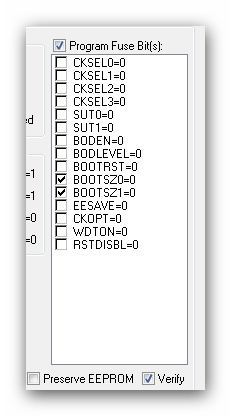

Вопрос к автору. Подскажите,пожалуйста, как правильно фьюзы выставить, а то по скриншотам не совсем понятно (этой программой не пользовался). Спасибо за ответ

Фьюзы настроены на работу от внешнего кварцевого резонатора высокой частоты.
Я не могу знать, какой программой для прошивки вы пользуетесь. Если это одна из общепринятых, можно попробовать и на неё использовать скриншоты.

Фьюзы выставил по Вашему скриншоту,разобрался. Пользуюсь CodeVision AVR. У меня возник такой вопрос: можно ли в качестве источника звука брать не стереомикшер,а как-нибудь по-другому организовать,а то приходится каждый раз переключения там делать?
Пришлите скриншот картинки фьюзов для CodeVision AVR, я добавлю в статью. Следующим легче собирать будет. По поводу захвата звука - необходимо переписывать софт, наработки есть, но опять таки, нет времени. Если есть желание разбиратся, пишите, вышлю материал.

Вот фьюзы для Atmega8 в CodeVisionAVR. Только вот не знаю, как Коту написать,что устройство рабочее? Подскажите. А лучше ссылку. К сожалению, в софте я как свинья в апельсинах-не разбираюсь (имеется в виду захват звука). А то можно было бы что-изменить
Фьюзы Меги8 для CodeVisionAVR.jpg [18.66 KiB]
